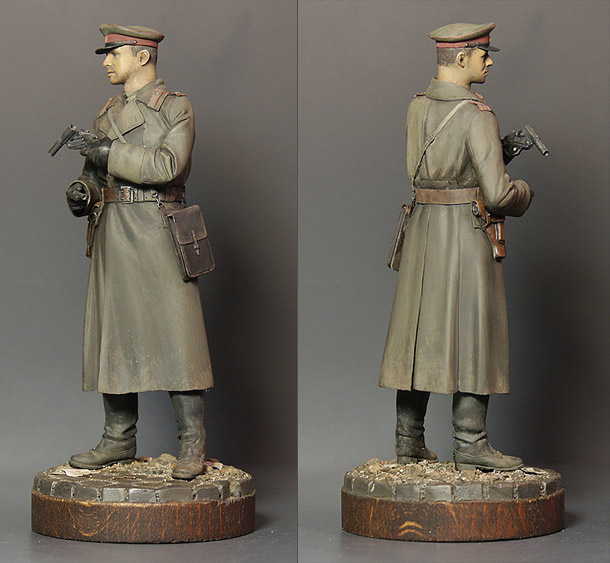

Major of the Red Army somewhere in Germany, spring 1945. he is armed by the signal pistol LeuP, a very popular trophy among Soviet officers. This is a Verlinden miniature in 1:16 scale with many details from scratch. I tried to show the real trench veteran, therefore I made simple khaki shoulder boards, ersatz leather bag, and added more dirt to the boots and overcoat.

31.12.05 [16:45] Станислав Кривошеев ( Москва )
Да...Борис , умеете вы народ шокировать...
Слова восхищения напишут и без меня , а я вот что спрошу .
1.Если я правильно понял , шинель вы показали из ленд-лизавского сукна?
2.Наверно можно было сделать вытяжной шнур к ТТ ? Или нет?
С уважением , Станислав.

31.12.05 [17:51] Константин Чиганов
Виват, мсье Харламов! :D Зер гут. Но вот патроны к ракетнице - там часом не красные (зеленые, по цвету огня) картонные гильзы были? Никоим образом не критика, просто любопытно.

Станислав,отсутствие вытяжного ремешка, как раз на образ бывалого фронтовика и играет, штука эта вроде как и положеная, но неудобная на самом деле.
А вот ма-ааленький вопрос, поправьте если не прав, а металлическая фурнитура - рамочная пряжка, кольца на снаряжении офицерского состава РККА-СА все же латунь??
31.12.05 [18:09] Борис Харламов ( Ростов-на-Дону )
Мужики, спасибо за добрые слова, и с наступающим вас! :)
По замечаниям:
Шинель - обычная двубортная комсоставовская. Если вопрос касался цвета, то я старался вопроизвести его по цветным фото из "Униформы Красной Армии". Впрочем, даже там заметно, что цвет шинельного сукна гулял в довольно широких пределах...
Шнур - да, наверное, он бы украсил фигурку, но я решил сделать без него - носили-то и так.
Фурнитура - в той же "Униформе РККА" есть фото ремней с рамочными прягами белого металла (наряду с латунными). Карабинчики на ремне именно этой разновидности планшетки - кирзовой с брезентовым ремнем - были стальные, судя по фото. Хотя, конечно, вариантов могла быть масса.
Патроны - afaik, картонные гильзы были у нашего патрона к СПШ, а у вальтеровской ракетницы была (при аналогичном патроне) металлическая гильза. Тип заряда маркировался цветной полоской, и вот про нее как раз я - каюсь - забыл, как это часто бывает в предновогодней спешке ;) Исправлю.

Работа в целом хорошая, особенно кобура понравилась. А вот шинель не очень, плащ больше напоминает!

Понравилась проработка мелочей, окраска на высоте, вот она умеренность дающая реалистичность (сравните с грязью на шинели бойца НКВД). Шинель для ткани слишком блестит. Не понравились пропорции головы, такая же шея, образующая прямую линию с затылком, как на предыдущей самолепной голове партизана. Попробуйте на фотографии провести вместо прямой - вогнутую кривую, голова сразу приобретет правильные очертания. Ушная раковина тоже как у мартышки.
02.01.06 [14:24] Борис Харламов ( Ростов-на-Дону )
Еще раз спасибо, особенно за замечания по анатомии. Знаете, как оно бывает - за время, пока возишься с фигуркой, глаз замыливается, и подобные косяки просто не замечаются. Буду пытаться уделять анатомии больше внимания :)
03.01.06 [03:46] frankman
Шинель блестит , должна быть матовой, и роспись лица от остального отстает сильно глаза ужес почему такие черные как будто ему их вышибло(
остально все отлично

франкману: нормальные глаза, с расстояния в неск. метров глаза человека воспринимаются как пятно не на белом, а беловатом (в тоне зрачков) фоне. А кукольно-синие рисовать или как надо? нормальные глаза, воспринимается как живой человек.

Шинель по окрасу и исполнению походит на кожанный плащ. Ее бы шкуркой для шершавости и все же не такой она зелененькой была даже по цветным фото. И цвет гимнастерки не совсем удачный. А исполнение понравилось

Очень много есть музейных и живых цветных фото шинелей того времени включая и английское сукно - это раз
естественно и гимнастерок тоже - это два
В какую гамму цвет попадает? Если это офицерская гимнастерка то ее цвет должен падать в сторону дглубоко зеленых и темно коричневых оттенков (не основной фон)

а кто сказал, что все фронтовые офицеры "на передке" носили п/ш? "Хэбэ". И по цвету - классическое вылинялое хэбэ. А цвет советской гимнастерки "никому ничего не должен" - настолько сильно гуляет цветовая гамма при стирке-линьке. Вот роспись данной фигурки в эту гамму (гимнастерка) и попадает. Причем точняк. Музейные фото - все же не совсем то, это раз. А живых вот - которых "очень много" -хотелось бы посмотреть...

Хорошая фигура. Думаю, мой рядовой был бы рад служить под началом такого командира :) Единственный нюанс, на мой взгляд, это блеск и гладкая фактура шинели. Может, в следующий раз для нее попробовать темперу?..

Работа понравилась , но мне кажется , что как , раз гладкая фактура шинели больше всего подходит для такой вот задумчивой позы офицера , она как-бы подтягивает его , делая действительно не вахлаком , а кадровым офицером . Удачи . Ланской

ZuZu: Да, шинель получилась слишком гладкая. Но шкурка тут слабо помогла бы. Добрые люди уже посоветовали в след. раз попробовать создать на ней мелкую шершавую текстуру. В принципе, это можно было бы сделать аэрографом, поковырявшись с давлением и консистенцией краски.
Ni VanGoon: Темперой и красил :) Думаю, проблема в том, что фигурка, почти законченная, лежала в шкафу полгода, в то время как я занимался броней. А когда достал и начал класть лессировки поверх полурасписанной шинели, непонятно откуда пошел блеск и разводы. Еле-еле вытащил до более-менее приличного вида, поначалу вообще руки опустились. То ли темпера засохла слишком сильно, то ли нельзя делать такой перерыв между слоями - уж и не знаю...
Листовку и патронную пачку распечатал на принтере на спецбумаге, потом отслоил ножом верхний слой, и его уже сгибал-клеил и комкал.

Ni VanGoon Wrote:А спецбумага - это которая "для оргтехники", или какая? Вообще, насколько принято и распространено использование в оформлении фигур всякого рода нестойких к внешним воздействиям материалов? А то мне приходилось карту побережья в руках у 54-мм "солдатика" вручную акрилом рисовать... Поделитесь, по-возможности, соображениями.
Бумага - для струйного принтера. Что до применения подобных материалов, то по-моему, вопрос это скорее идеологический, чем технологический :) Насколько я понимаю, наиболее сильна приверженность канонам в классической "оловянной" миниатюре, поэтому доработку оловянных фигурок с помощью других материалов я видел нечасто; всё больше по старинке - белый металл, краски и талант художника :)
А в пластиковой миниатюре с этим попроще. Главное - не увлечься и не переборщить. Я, например, поначалу погоны для 16го масштаба печатал на принтере, и для майора тоже... потом покрутил, повертел и все же перекрасил погоны-петлицы темперой вручную, больно уж они выбивались...
