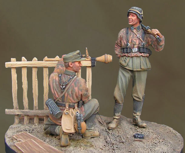

Two SS soldiers prepares "booby trap" using Panzerfaust. Jaguar vignette with Warriors figure. Tempera paints.

Люди,просветите,а для чего было такое крепление фаустпатрона?
17.11.07 [12:26] Волот ( Москва )
Тоша_91, если я правильно понял, то это аналог современной растяжки.

Мои поздравления!Отлично!Максим,если не затруднит,то расскажите подробнее по росписи блузы СС подробней.Думаю многих это заинтересует.У меня лично никак не получаеться).
17.11.07 [14:47] Константин Кулаковский ( Москва )
Сделано и покрашено всё замечательно.
Однако, у меня возникли сомнения на предмет историко-технической достоверности. Выстрел из "панцерфауста" производился нажатием на кнопку. Для применения его в виде растяжки потребовалось бы какое-то специальное нажимное устройство (это вам не верёвку к кольцу гранаты привязать...). Но я никогда не встречал упоминания о чём-то подобном. И уж точно я его не вижу на приведённых снимках.

17.11.07 [23:17] Andereweg ( МО , г. Лобня )
Камуфляж СС-овский не удался, и земля напоминает скорее Африку, или сильно высушенную дерновую пыль, потемней и более коричней сделать землю было-бы правильней.
17.11.07 [23:20] Волчий сотник ( Первопрестольная )
Классная работа!Респект и уважуха!Вопрос к фирме Warriors-стоящий немец-он даун?Почему такое дибильное выражение лица?Даже роспись Максима не может привести его в нормальное состояние :funky: :helmet:
18.11.07 [03:22] Малиновский Максим ( Париж, Франция )
Andereweg,
сделай лучше, делов-то ;)

Класная работа. Просто блеск!И кстати как дожна действовать данная растяжка вполне ясно из 3 снимка сверху.
18.11.07 [15:05] SKL ( Москва )
В данном случае, это скорее не растяжка, а своеобразное приспособление для дистанционного управления фаустом.
«Растяжка» предполагает, что оружие, к которому она прикреплена, ударит в первую очередь по наткнувшемуся на эту растяжку (автомат, граната, мина и т.д.). А здесь шнур идёт совершенно в другую сторону от предполагаемого появления противника.
Тут скорее ситуация, когда фаустник, чтобы не «светится» перед танком, заранее устанавливает своё оружие в месте ожидаемого появления своего «железного друга», а сам спрячется в ближайшей подворотне, откуда и дёрнет за шнур.

18.11.07 [17:18] Константин Кулаковский ( Москва )
БМП Wrote:... как дожна действовать данная растяжка вполне ясно из 3 снимка сверху.
Т.е. немец просто рукой нажимает на кнопку? Тогда зачем привязывать панцерфауст к забору и зачем верёвка уходит куда-то вдаль?...
БМП Wrote:Тут скорее ситуация, когда фаустник, чтобы не «светится» перед танком, заранее устанавливает своё оружие в месте ожидаемого появления своего «железного друга», а сам спрячется в ближайшей подворотне, откуда и дёрнет за шнур.
Ну, дёрнет, и что? К чему этот самый шнур привязан - к кнопке? И каков должен быть результат этого дёрганья?
Неожиданная новость. Оказывается, обсуждение этой работы идёт не только на "диораме". Вот, наткнулся: http://reibert.info/forum/showthread.php?t=21213
"...И каков должен быть результат этого дёрганья?..."
Константин, этот вопрос скорее к автору диорамы. Я ( а не БМП) всего лишь попытался объясить, почему это нельзя называть "растяжкой". :)
А закрепить фауст так, чтобы при натяжении шнура, услие шло вертикально вниз (и нажимало кнопку), при определённых навыках, не так уж и сложно.

18.11.07 [17:32] Малиновский Максим ( Париж, Франция )
SKL, по поводу "растяжки" - здесь я просто ограничил слово в кавычки, дабы максимально приблизить смысл,
про то же самое и я думал, когда делал эту виньетку.
Если здесь какой-то косяк в исполнении скульптора - интересно будет услышать, так ли это? :question:
18.11.07 [17:36] ряд.Райан ( Москва )
Креативный старик из фольксштурма..
Приделал панцерфауст к самодельному перископу.

Товарищи это элементарная растяжка трос привязан к спуску пропущен через скобу вбитую в забор протянут через дорогу и на противоположеной стороне закреплён к дереву,столбу и т.п. танк,машина наежает на трос нанягивае и фауст срабатывает. На одном из сайтов я видел немецкую инструкцию по установке именно такой растяжки Но хоть убей не помню на каком . :?
18.11.07 [21:07] SKL ( Москва )
БМП, наверное автору всё же виднее, что это такое он сделал, если уж он сам сказал – это не растяжка.
Так о чём тогда спорить? :)
20.11.07 [13:43] ZuZu ( Иркутск )
Константин Кулаковский Wrote:Однако, у меня возникли сомнения на предмет историко-технической достоверности. Выстрел из "панцерфауста" производился нажатием на кнопку. Для применения его в виде растяжки потребовалось бы какое-то специальное нажимное устройство (это вам не верёвку к кольцу гранаты привязать...). Но я никогда не встречал упоминания о чём-то подобном. И уж точно я его не вижу на приведённых снимках.
Ну что, будем считать Ваши глупые высказывания?
М60 и последующие имел рычажный спуск, а не кнопочный как у первых моделей.
Такая установка не только не редка, но и очень часто встречается в воспоминаниях той же битвы за Берлин и иже с ними. Или книги читаем выборочно? Кроме того факт подобной установки фауспатрона как средства по борьбе с танками встречается даже в немецком руководстве.
Широкое применение подобных ловушек имело место в период 44-45г.г. как действующими войсками, так и фольксштурмом.

20.11.07 [21:17] Константин Кулаковский ( Москва )
ZuZu Wrote:Ну что, будем считать Ваши глупые высказывания?
Zuzu, я понимаю: Вам очень хочется хотя бы раз выставить меня в таком же глупом виде, в котором обычно бываете Вы. Однако сегодня это Вам не удалось.
Прежде всего - в отличие от Вас, я не утверждал со 150%-й уверенностью:
А теперь по существу:
ZuZu Wrote: Кроме того факт подобной установки фауспатрона как средства по борьбе с танками встречается даже в немецком руководстве.
Вот и посмотрите внимательно на приведённый Вами же рисунок. Шнур перекинут через рычаг и идёт вниз. Там он огибает какой-то выступ (видимо, гвоздь) и уходит в сторону. В этом случае натяжение шнура вызовет нажим на рычаг. А в рассматриваемой работе шнур просто обмотан вокруг рычага и идёт в сторону. Его натяжение не вызовет ничего, кроме обрыва. (Максиму Малиновскому: данный пустяк нисколько не повлиял на благоприятное впечатление, которое произвела на меня Ваша работа.) Если пропустить шнур под нижней перекладиной забора - уже было бы более похоже. Правда, и в этом случае спусковой рычаг слишком замотан. Вот, я попытался изобразить, как это должно выглядеть. Синим обозначен шнур, уходящий к "растяжке". Другой его конец лично я (на месте фрицев) привязал бы к перекладине забора, на которой и расположен панцерфауст. Вариант с обвязыванием вокруг трубы (обозначено зелёным) ненадёжен: шнур может помешать движению рычага (особенно при натяжении).
Так что, Zuzu, чтение книжек (в т.ч. руководств и наставлений) - занятие похвальное, но необходимости думать головой не отменяет. :helmet:
21.11.07 [12:18] Newer ( Ярославль )
Я конечно приношу извинение за то что вмешиваюсь.
И я понимаю что на форуме есть люди которые недолюбливают друг друга, но зачем смешивать модели и мнение о умственном состояние оппонента, для этого есть личка, мыло, ну или если совсем край, встреттись в реале и набейте друг другу лицо :funky:
По поводу сюжета. ZuZu привел схемку из руководства по установки растяжек с фаустпотронами (тоесть такое явление как противотанковая растяжка имело достаточно широкое распространение, раз потребывалось руководство)но на них показана законченная работа, а на миниатюре происходит процесс ее установки. По ней видно что солдат только закончил крепить фауст к забору. Куда дальше пойдет веревка это не показана, то что она уходит в сторону, ну может так ему удобнее.
Про то что солдат неправльно закрепил веревку, ну может он плохо просматривал это руковдство если вообще его видел, а придумал сделать так, как сделал. А может быть такое крепление тоже давала возможность выстрелить, я к сожалению не совсем представляю как происходит выстрел из фауста, точнее до какого места нужно довести рычаг чтобы этот выстрел произошел.
21.11.07 [12:45] ZuZu ( Иркутск )
Константин Кулаковский, читаем внимательно что пишем потом возмущаемся.
Сказано было
Только это уже не достойно озвучания, поскольку хотя бы в google можно было предварительно глянуть. Да и обсуждалась эта тема сотни раз, да и работ подобных уйма.
Сказано было
Даже начинающий увидит разницу между кнопочным и рычажным спуском. Но коль скоро кто то не утруждает себя знакомством с матчастью, прежде чем что то заявить познакомлю
Сказано было
Обычно из простой бичевки делали петлю-стремя и накидывали на рычаг в том месте где у него лапка с изгибом и этого было достаточно.
Сказано было
Максим Малиновский видимо ужасно виновен в этом.
А вот этого сказано небыло
Не нужно передергивать.
И все это несмотря на то что было сказано
БМП Wrote:Товарищи это элементарная растяжка трос привязан к спуску пропущен через скобу вбитую в забор протянут через дорогу и на противоположеной стороне закреплён к дереву,столбу и т.п.
Так что есть истина? Или не умеем признавать ошибки? Будем теперь до последнего утверждать, что имелось в виду именно то, что веревочка в работе привязана неверно и ничто другое? И что о подобных ПТМ слышали не раз и даже видели их на фото?
Меня вот больше всего раздражает в подобных работах сколы на гранатомете, ну не было такого в реале. Допускаю, хоть и с большо натяжкой, небольшие царапины, но и те ни как не до метала. В наставлении по стрелковому дело ясно написано что ни в коем случае нельзя использовать оцарапанные и помятые выстрелы. Чревато это разрывом прямо возле морды лица. И сказки о том как в БТР валялись выстрелы к РПГ в таком состоянии не нужно приводить как "реальный пример".
21.11.07 [13:03] Константин Кулаковский ( Москва )
ZuZu Wrote:Меня вот больше всего раздражает в подобных работах сколы на гранатомете, ну не было такого в реале. Допускаю, хоть и с большо натяжкой, небольшие царапины, но и те ни как не до метала. В наставлении по стрелковому дело ясно написано что ни в коем случае нельзя использовать оцарапанные и помятые выстрелы. Чревато это разрывом прямо возле морды лица.
Не понял: разрывом возле чьей "морды лица" - забора? :shocked: Удивляете Вы меня. Как раз в данной ситуации техническое состояние боеприпаса солдат вряд ли волнует. Стрельнёт - хорошо, взорвётся - туды ему и дорога.
21.11.07 [13:13] Derevyankin ( С-Петербург )
Константин Кулаковский Wrote:2. Скоба, которая должна была бы быть вбита в забор, отсутствует.
По моему, тут ZuZu прав.
21.11.07 [13:17] Константин Кулаковский ( Москва )
Вот это удар! Виноват, не разглядел... Тогда - сработает; беру свои сомнения назад и коплю деньги на хороший монитор. :oops:
21.11.07 [13:26] ZuZu ( Иркутск )
Константин Кулаковский, ну естественно, остальные аргументы опущены. "Все лохи один я молодец". Хочется ответить словами Штыка из ДМБ, но боюсь и это будет либо непонято, либо привратно истолковано.
На счет мониторов - скоба то есть, но один фиг не сработает, поскольку прикручена бичевка к неподвижной части УСМ. "Ой блин, действительно, конфуз, опять монитор подвел, я был прав"....
Вот у нас почему хороших танцоров то нет, мониторы у всех плохие. Я я то думал...
Вот честно скажу интересно с вами спорить когда вы врубаетесь в теме, но когда начинаете откровенно тупить, нет у меня ни слов ни сострадания только злорадство. Сказано ведь - троекратно вернется, готовым нужно быть и принимать стойко, особливо когда тыкаем кого то другого.
21.11.07 [13:27] SKL ( Москва )
Мне кажется, всё с самого начала было бы понятно, если бы шнур был уложен в сторону выстрела, а не перпендикулярно забору. Именно это и сбивает немного с толку.
21.11.07 [13:39] Derevyankin ( С-Петербург )
ZuZu Wrote:На счет мониторов - скоба то есть, но один фиг не сработает, поскольку прикручена бичевка к неподвижной части УСМ. "Ой блин, действительно, конфуз, опять монитор подвел, я был прав"....
Похоже, тебе тоже монитор нужно менять. :helmet:
Бичевка привязана к подвижной части, но слишком близко к ее корню.Ее еще успеют поправить.
Работа - хорошая. Не понравилось только откровенно дегенератское выражение лица у стоящего немца. У сидящего на лице так и написано: "Вот ведь дали идиота в помощники!" :)
21.11.07 [13:42] Борис Харламов ( Ростов-на-Дону )
ZuZu, Константин Кулаковский, довольно. Обоим предупреждение за личную перепалку.
21.11.07 [13:44] ZuZu ( Иркутск )
Derevyankin, "А!", "Черт!", "Ё-маё!", "Монитор-б."....
Смотри внимательно, к подвижной, но к самому корню, не нажмется, точнее нажмется, но усили нежима будет примерно равно усилию отрыва самого фаустпатрона от забора. Надо сместить ближе к лапке. Там кстати и так усилие достаточно приличное нужно.
21.11.07 [13:48] Derevyankin ( С-Петербург )
Дык, а я о чем... :? Почти дословно цитируешь 8)
Сдвинуть петельку на край - секундное дело. Когда закончат монтаж - поправят.
09.05.10 [15:22] ovs13 ( Москва )
Лица глупые...
05.09.10 [16:57] Кальтер ( Москва )
У стоящего немца лицо придурковато-дибильное... Заменить бы неплохо. Всю работу портит.
