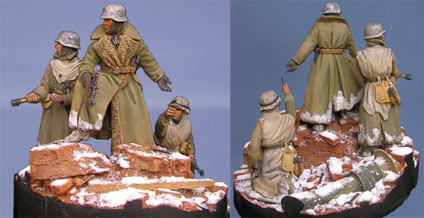

04.11.07 [08:34] Редактор ( Ленинград )
Ребятки прям как с Гебельссовского плаката:) А если серьезно - слишком чистые. Нет ощущения, что они здесь уже да-а-а-а-авно сидят.
04.11.07 [10:07] ANDRE77 ( Омск )
согласен с редактором
04.11.07 [11:24] DG ( Ростов-на-Дону )
Роскошно смотрится! "Не отдадим Сталенбург!")) - но это действительно похоже на постановочный снимок! А качество работы прекрасное.
04.11.07 [11:59] Rove ( г. Москва )
Работа отличьная, но замечание: снег на одежде как-то не очень смотрится, слишком налипшим кажется. :D
04.11.07 [12:50] Wolfsangel
Работа удалась. На самом деле название не очень подходит к самой работе. Все получились как-то гордо и величественно. Исходя из названия не видно чувства обреченности. Возможно эта работа и позиционировалась буржуями как Сталинград, но больше смахивает "Под Москвой" или "У Спасских".
У сухарки петли были кожаные. Крышки фляг я бы покрасил в оливково-зеленый цвет. В черный цвет они красились до апреля 1941 года.
P.S. Как я понимаю тот, что по центру из серии генерал-майор и выше. Разве они носили каски, сухарки, фляги и мп-шки?
04.11.07 [13:31] Сницер Анатолий ( Красноярск )
Максим,шикарно!нет слов! :shocked: очень офицер понравился.в работе очень заметно некое отчаенье.мне очень понравилось!
с уважением Gish!
04.11.07 [13:53] Станислав Кривошеев ( Москва )
А вот меня заинтересовало пальто(?) на офицере. Может есть у кого док. фотки этой хламиды ? Кстати , подобного офицера делает Warriors в масштабе 1/9 и тоже на Сталинград .
По работе. Максим , роспись понравилась. Есть , правда , для меня некоторые спорные моменты , но это только для меня. :)
04.11.07 [14:02] Михаил_Малинин
Нормальная виньетка получилась. Я бы заменил кабуру офицеру и подсумок к ППШ бойцу с гранатой ввиду малой копийности этих элементов снаряжения.Из недочетов: отсутствует ремень на МП у гренадера подающего магазин.Смутил чуть заметный блеск касок, чуть прошлись сухой кистью металликом?? Если да,то зря. Максим, успехов.
04.11.07 [14:54] Малиновский Максим ( Париж, Франция )

Станислав Кривошеев,
Стас, говори, это же полезно, надо знать, где накосячил ;)
Михаил_Малинин,
я даже не знаком с этими приёмами :helmet:
04.11.07 [14:56] Малиновский Максим ( Париж, Франция )
Wolfsangel,
это генерал-майор. Но на нём нет ни сухарок, ни фляжек. 8) По поводу остального - а что так смутило?
04.11.07 [16:06] Wolfsangel
Малиновский Максим, прошу извинить, показалось, что у него есть и сухарка и фляжка :oops:
Но разве генералам полагался пистолет-пулемет? Он же не боевой офицер. Я думаю таким чинам не очень хотелось рисковать своими жизнями.
04.11.07 [16:10] Сергей Чернышев ( Краснодар )
Малиновский Максим, смутил генерал-майор, вооруженный гранатами и автоматом, готовый вести своих "зольдат" в последнюю атаку. :) Разве такое было в действительности? Просто генералы, как правило, люди уже пожилые, и в бой не особо рвущиеся...
По окраске - неплохо, но, ИМХО, фельдграу должен быть все-таки серо-зеленым, а не оливковым. Кстати, "пальто" на генерале мне тоже неизвестно, но чертовски напоминает утепленный вариант шинели, который носили итальянские офицеры и даже солдаты именно в Сталинграде...

Wolfsangel Wrote:Но разве генералам полагался пистолет-пулемет? Он же не боевой офицер. Я думаю таким чинам не очень хотелось рисковать своими жизнями.
Генерал Гартман, командир 71 пехотной дивизии, вообще вышел на передний край с одной винтовкой и был убит. Правда ЕМНИП, это был единственный случай в Сталинграде, когда командир такого ранга не пожелал пережить гибель своей дивизии. Остальные генералы, требовавшие борьбы до последнего патрона у своих солдат, с чистой совестью сдались красной армии..

Сергей Чернышев Wrote:Малиновский Максим, смутил генерал-майор, вооруженный гранатами и автоматом, готовый вести своих "зольдат" в последнюю атаку. :) Разве такое было в действительности?
Сергей, учите матчасть.. :)

04.11.07 [16:57] Сергей Чернышев ( Краснодар )
ряд.Райан, на виньетке - ну явно не Гартман. :) И в вышенаписанном ничего не говорится про автомат в руках, гранаты за поясом, непонятного происхождения шинель (?), а также про солдат рядом с ними.
В РККА были случаи, когда генералы солдат в атаку водили с винтовкой наперевес - но такое было при прорыве окружения, как правило. От располневшего старика в бою большой пользы нет, только у восторженных юнцов разве что боевой дух повыситься может...
Но если и делать такие фигурки, то надо делать их, ИМХО, по реальным фотографиям или документально зафиксированным эпизодам. А то можно и Жукова сделать, ведущего, например, морпехов в бой, или Рокоссовского во главе казачьего эскадрона, скачущего на немецкие окопы. Мол, подобные случаи были, так что прокатит...
04.11.07 [17:05] Сницер Анатолий ( Красноярск )
это абсолютно нормально когда такой офицер ходил с автоматом.Вы же видите он берет новый магазин у солдата,так вот может он и автомат взял у солдата,только у убитого.ИМХО лучше даже было бы сделать его с ППШ,на мой взгляд естественней смотрелось бы.
04.11.07 [17:19] DG ( Ростов-на-Дону )
На мой взгляд, любая диорама/виньетка - образ собирательный; творение, пытающееся передать атмосферу момента, эпохи; к передаче именно "аромата" и относятся всевозможные достоверные мелочи; но "чистое" ощущение выкристаллизовывается именно из квинтэссенции реальности - а она и есть собирательный образ нескольких моментов, объединенных в одной работе...
Если отсутствует документальное подтверждение тому, что Гартман вел солдат с автоматом в руках, значит ли это, что он никогда не держал автомат в руках?))))

Все же снег на полах не совсем естественен... может, поработать еще краской?

C фотошопом перебор, слишком резкие границы касок и контуров бросаются в глаза, Макс, у тебя с росписью всё впоряде зачем этот антураж?

05.11.07 [03:11] Valery_Sl ( Москва )
Согласен, снег скорее напоминает налипшую пену для бритья. А на земле и обломках смотрится хорошо. Немного диссонируют с потертыми шинелями слишком чистые сухарные сумки у солдат.

05.11.07 [18:32] olegus ( г.пермь )
наверное смущает четкая граница снега на шинелях,может надо было сделать поплавнее?
