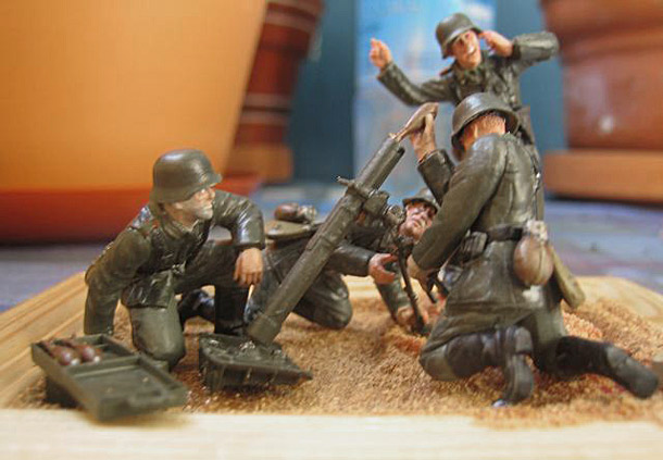

20.10.05 [19:56] Димон
Фигурки блестят,видны стыки между туловищем и руками, на сапогах должно быть больше грязи, миномёт- почти не вдавлен в землю. Удачи в дальнейшем
20.10.05 [20:29] Никита
Вообще прикольно,но земля какаято странная.
20.10.05 [21:28] Андрей Уваров(Ferdinant)
Непонятный грунт(земля),блеск фигур и неудачный фон в виде цветочных горшков все портят(ну почти) :)
21.10.05 [00:26] Ваня
Крышка ящика нависает на край,а вообще-то не видел чтоб и миномет и ящики и одежда были одного цвета.<br />
Вопрос-где ремешки на касках?<br />
Ну а в целом-задумка неплохая,только можно было б "декорации"немного поменять.Удачи!
21.10.05 [01:17] Flashworm
Сам по себе набор этот очень и очень неплох! Лица очень живые, позы вроде тоже. Следовало только постараться, сделать их более матовыми, акрилом там или темперой какой...
21.10.05 [06:39] Константин
Одного цвета миномет и форма,и каски но главное - миномет и каски - серо-зеленые, антрацитово-серые, ну горчично-желтые (правда есть считанные фото где каски окрашены так, но есть), но уж точно не советского послевоенного защитного цвета. Окраска и сборка - увы...Лица нарисованы приятно, композиция тоже ничего.
21.10.05 [10:47] Абрамов Александр
Ребят, ну не будьте так строги к автору. Он делает большие успехи по сравнению с прошлыми работами. Да, еще много недоработок. Особенно мне понравился командир, разговаривающий по "сотовому". Это к тому, что телефонного провода как и самого телефона не видать.<br />
<br />
С цветом опять промашка, правда это может быть погрешность съемки.<br />
Николай, в прошлой работе с пулеметчиками я уже обращал внимание на этот момент.<br />
<br />
По позам набор действительно динамичный, но что то все наборы минометчиков "на одно лицо". Я например подумал, что это конверсия звездинского набора, за что хотел высказать свои поздравления Николаю. :))<br />
<br />
Грунт немного подкачал. Если это песок, и Африка, то форма должна быть другая. Если это что-то другое, то что??? :) Не буду гадать, похоже и на песок с побережья и еще много на что. Николай, расскажи про грунт немного подробнее - что это такое и где просиходит дело.
21.10.05 [10:50] Абрамов Александр
Подводя итоги, прогресс на лицо :)<br />
Николай, у тебя хорошо получается - продолжай делать новые работы!<br />
Побольше терпения, аккуратности и побольше изучай источников.<br />
Удачи!!!
21.10.05 [13:49] Alexisrus
Покраска и обработка фигур не очень аккуратная. Автор наверное торопился побыстрей закончить диораму или не придававал этому значения. <br />
Руки окрашены цветом униформы. Погоны?!?!<br />
Плохо обработаны стыки прессформ. Особенно заметно это на бойце с "сотовым".<br />
21.10.05 [14:40] Вампр
Дело происходит еа юге россии и пляжная местность, ведь как известно на пляже есть песок, а поп поводу красного цвета на песке, это да недоработка, солфетка просвечиваеться((<br />
А насчет "сотового" это он ухо затыкает своим пальцем))
21.10.05 [16:29] Вампр
Фотографировал без вспышки, правда наверное солнце так осветило(( И постепенно перехожу на матовую краску))
21.10.05 [22:48] Одесса Старший
Николай ты в реальной жизни видел когда-нибудь чтобы между руковом и туловищем было растояние, да и подошвы у сапог чистые, типа они ходили по паркету. На касках нет лямок. Я вчера одевал на голову настоящую немецкую каску привезённую одному мужику из казахстана, так она чёрного цвета , а на фото зелёные под цвет формы? С уважением.
21.10.05 [23:29] Вампр
12 каски бывали и зеленого цвета, на сколько я помню черные были у войск СС, но могу и ошибаться. насчет чистые, смотря где в них шастать, если по песку то могли только запылица. А насчет растояния то уже исправляюсь.
22.10.05 [00:29] Одесса Старший
к 13. На счёт погон тоже исправь, а то не понятно где гаупфман, а где рядовой

23.10.05 [09:03] ZuZu
Чего это они такие зелененькие в песке делают? У заряжающего фляга висит неверно, если она висит на шильдике то не на том месте и слишком высоко. Расположение фигуры старшего неправильное, на главном снимке он должен стоять к нам спиной. По форме - воротники были темнее и имели цвет как у погон темно-зеленый, а не светлее формы, а после 43 стали одного цвета с курткой. Единственное что понравилось это попытка разделить цвета штанов и курток. Редко встретишь такое внимание, хотя на деле оно так и было. Только в начальный период войны штаны имели синеватый оттенок и были темнее куртки, или одного цвета с ней. На цветных фото ясно видны различия цветов, что обусловлено еще и разной комплектностью и частой стиркой. Ну по амуниции в целом нелишне будет посмотреть и почитать какая она как крепилась и из чего изготавливалась.<br />
<br />
к.5 Набор достаточно старый и то что он неплох это обывательское суждение, мне он не очень понравился, каски неточные, позы корявые, лица отсутствующие. Парень держащий двуногу вообще непонятно какую функцию выполняет, послепервого же выстрела ему отобьет не только руки, но и охоту держаться вообще.<br />
<br />
к 7. Нет там никакого телефона. В наборе старший расчета (а ни какой ни командир) затыкает ухо, а второй рукой вроде как дает отмашку. Кто принимал участие в стрельбе из миномета или видел как это делают знают для чего нужно затыкать уши.<br />
<br />
к.10 ну и куда они на пляже стреляют в этом случае? По группе в полосатых купальниках? Про отходящие корабли говорить не стоит, поскольку с кораблей их гораздо проще превратить в кровавый гуляш чем им попасть в двигающееся судно, а ведь надо было еще и развернуться перед этим.<br />
<br />
к 14. Кто такой гаупфман??? Гауптман - капитан? Чего бы это капитану командовать минометным расчетом. Парень затыкающий ухо максимум оберфельдфебель. Так что надо просто нарисовать обшиву на воротнике и погонах. Но с тем же успехом он может быть и гефрайтером или обергефрайтером, тогда только уголок на левом рукаве.<br />
<br />
В немецкой артиллерии небыло полевых минометов, поэтому красный кант погон правильнее заменить на белый. Касок черных небыло даже у СС, то что выглядит настоящая каска черной, это издержки времени, каски были сине-серого, серо-зеленого, зеленого и серого цветов. Ну в африке их еще окрашивали желтым поверх, специально с завода желтых касок не шло. Что то там проскакивало по черным у СС на параде, но они не черные а иссиня серые были, но это редкость, в действующих армиях такого цвета не встречалось.
23.10.05 [14:26] Евгений Голубев
Zuzu, фляга на шильдике висеть не может, потому что шильдик как металическая пластинка с выходными данными изделия, т.е. грубо говоря это маркировка. С уважением.
23.10.05 [14:31] Евгений Голубев
P.S. В предложение ошибка. Следует читать - "потому что шильдик ЭТО металлическая плпстинка"

24.10.05 [05:08] ZuZu
к 17. Я имел в виду тренчик на ремне, просто его называют все по-разному. Согласен шильдик неудачное название, но тем не менее называют и так и кстати шильдик может быть не только металлическим, но и матерьчатым, кожанным, бумажным и пр.

24.10.05 [15:27] Александр Зеленков
к 20 и 25: ничего, мужики, я с такими людьми иногда встречаюсь - меня такие вопросы/ответы (типа про СС и Казахстан) приводят в полную растеряность и крайнее удивление, так, что отпадает всякое желание "загружать" в них базовые знания по данному предмету. Это, как я уже убедился, вполне нормально...<br />
<br />
По работе. Прогрес мастерства у автора налицо - понравились лица, динамичность сценки. Самая большая ошибка - все окрашено одним цветом. Стоит осваивать тонировку.

24.10.05 [18:35] Вампр
27 мне? Насчет красок, я просто запутался в акановскийх красках, постепенно меняю их на тамиевские
25.10.05 [05:58] ZuZu
к 26. Я насчитал 9 цветов, хотя вроде их больше
09.11.05 [11:16] GSM
Расчет у миномета,такого калибра,три человека,а не четыре.
