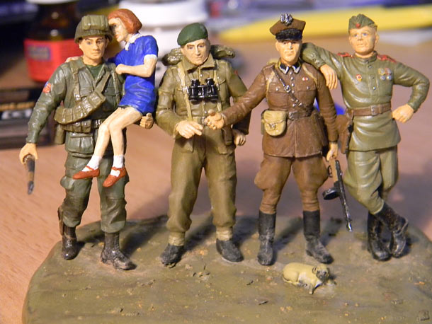

28.06.13 [10:18] Paul_P ( Йошкар-Ола )
Блестят фигурки... Так-то покрашено аккуратно... Но без постшейдинга. Сделайте смывку, протрите кистью, припылите и фигурки преобразяться. Да и матовый лак им только на пользу пойдёт. Солдат с "ребенком" на руках вызывает удивление. Он это её спецом для фотки взял? Ноша уже тяжеловата. Долго так, на одной руке, не пронесешь.
28.06.13 [13:56] кобольд ( Оренбург )
Да, блеск эт плохо. не знаю пока как избавиться. Пробовал припылить пигментами МИГовскими, но толку не дало. А лак в художке матовый купил, оказался не такой уж и матовый. вот вроде у тамии есть добавка к краске Х-21 для матовости, надо б попробовать. А лаки у нее в аэрозоли действительно матовые, стоит их применит?
28.06.13 [17:03] Paul_P ( Йошкар-Ола )
Я матовости добиваюсь на авиации с помощью варзамеровского лака - спрея. Надо уметь спреем пользоваться. И не по такой жаре. А то может начать застывать до того как долетит до поверхности и всё перепаганит. ДОбавками не пользовался, не знаю. Лак из художки нашел у меня применение в росписи движков. После смывки я сразу покрываю им. Потом уже протирка... Получается, что я фиксирую рещультаты работы лаком, чтобы они н стёрлись.
28.07.13 [15:28] Александр Трофимович ( г.Санкт-Петербург )
Привет.Чтобы сделать фигурки матовыми не надо применять разнообразные добавки или лаки, достаточно просто сильнее разводить акрил водой или я например использую темперу для смеси с акрилом.А также очень помогает "способ сухой кисти"
