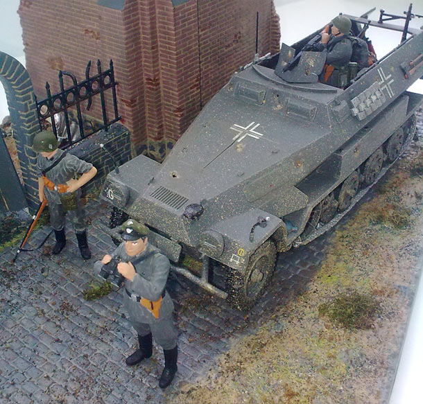

Building by Miniart and Hanomag by Zvezda used. Acrylic paints.

19.03.11 [23:11] Tandrey2005 ( Москва )
А чем забрызган Ханомаг? Как будто болотная ряска какая-то что ли. Очень странная цветовая гамма фуражки, кобуры и подсумков. Про лица промолчу, так как у самого - больное место. Но в нашем деле главное - набивать руку, и всё получится!
20.03.11 [07:07] масяйкин ( томск )
"Ханомаг" этот представляю, помню как мучился с гусеницами, но лучше смотрится, если провис сделать сверху, они ведь тяжелые. Забрызган-это грязь? Наверное лучше бы цвет поглинистее. Ну и фуражка, каска, кобура-цвет бросается в глаза. А вобчем неплохо, главное ведь получать удовольствие от процесса (сужу по себе).
20.03.11 [09:10] Alex97 ( г.Екатеринбург )
Проблема с лицами вполне объяснима.Возьмём к примеру краску Звезды ,,Телесную".Там она не натуральная какая-то,более светлая ,чтоли.
А ханомаг в полне приличный.Я бы дал балов 8-9 из 10
20.03.11 [09:13] Alex97 ( г.Екатеринбург )
Подсумок винтовки Kar 98 Был чёрный,кабуру из под пистолета надо сделать темней,винтовку тоже темней.
20.03.11 [12:11] масяйкин ( томск )
у моего деда была кобура немецкая с войны, настоящая, он ее в 44 году где то там подобрал и привез домой. Она темно-темно коричневая, и очень мягкая кожа. В принципе более-менее краска звезды "кожа" подходит.
20.03.11 [12:15] JST! ( Калуга )
Alex97 Wrote:Проблема с лицами вполне объяснима.Возьмём к примеру краску Звезды ,,Телесную".Там она не натуральная какая-то,более светлая ,чтоли.
А мешать краску для тела никак? Или проихойдет какая-нибудь опасная для жизни человечества химическая реакция? :x
21.03.11 [16:31] kamoff ( Сасово Рязанская обл. )
Спасибо за критику и обсуждения. Все замечания приму во внимание. Насчет кабуры и подсумков, согласен, исправлю обязательно, и насчет касок и фуражки спорить не буду, просто где-то видел, правда не помню где, показалось правильно. ХАНОМАГ забрызгал наверно потому, что не везде была брустчатка. Тем более война, мыть, как-то некогда.
Насчет мешаний красок, работаю над этим в своей новой работе.
Еще раз большое спасибо за Ваше внимание к работе. :D :oops:
21.03.11 [22:08] Евгений А. ( Латвия )
kamoff, Все ж таки,если когда будете делать Звездовский Ханомаг(любой модификации),обратите внимание на прототип.Не знаю,что Вы исправляли,не заметил.Там вагон косяков,но все можно довести до ума.Если интересно,могу рассказать.
21.03.11 [23:14] kamoff ( Сасово Рязанская обл. )
Евгений А., от помощи не откажусь.
22.03.11 [13:38] Евгений А. ( Латвия )
kamoff,
Ну тогда поехали.Конечно надо было взять несколько книг с проекциями и фотографиями.Сразу бросились бы в глаза очивидные косяки.Рымы Звезда дала без отверстий,клепок и толстыми нереально.В мусор и заменить на травло.Крылья с острым углом.Можно закруглить.Фары переразмеряны.Надо заменить.Фара Нотек примитивная и на себя не похожа.У Вас ,к тому же,почему то покрашена в черный цвет.Петли на крышках моторного отсека надо менять,а на крышках вентиляции их нет вообще.Я срезал с лишних Драгоновских.Переклепывать перед надо и добавлять недостающие заклепки.Нужно делать указатели поворотов.На Б-эшках они все же были.Антенный вход и его крепление дубовые.Менять.У вас оно еще и в алюминий зачем-то крашено.Антену в мусорник и делать самому.Протектор передних колес не соответствует оригиналу.Лучше драгоновские взять.Нет выреза под ниппель и его самого.Сделать.Гусянку лучше в мусор и заменить.И они были не из аллюминия.К тому же Вы покрасили в него и ризиновые подушки.Обризинен был и ведущий каток(назовем его так)Ступицы на катках Звезда взяла не известно откуда.Срезать эти "чудеса".Поручень не надо было красить в черный цвет.Опять таки нет клепки по бортам и сзади.Там ее явно больше,чем дала Звезда.Нет габарита на левом заднем крыле и кронштейна под номер.То же самое и на правом крыле.Тут сверяйтесь со схемами.Есть еще сзади такая пимпочка под дверями.По моему это лампа ,но не помню для чего.Так она должна быть не справа,а слева.Срезать и переклеить.Сцепное устройство для буксировки тоже лучше в мусор.Я ставил Драгоновскую.От туда же брал и электрический разъем для прицепа.У Звезды там ничего нет.Ну и цепочку на него надо повесить.Ящики ЗИП по бортам вообще никуда не годяться.Они были по три отдельных.а не целиком,как умудрились сделать Звездинцы.Я опять таки брал Драгоновские,а крышки делал сам.Крепления шанцевого инструмента надо ставить травленые,да и сам инструмент заменить.Кувалда там вообще не в тему.Не знаю,откуда это взято.Там находился хитрый домкрат,как я выяснил.Делал его самостоятельно.Огнетушитель в помойку,к тому же на правом крыле впереди должен быть еще один.Раннего образца.Длинный такой.Крепления канистр на задних дверях не штатная приблуда.Да,могла быть в полевых условиях сделана в войсках,но это надо тогда делать с привязкой к конкретному фото.Траки по бортам не могли вот так просто быть "приклеены".На чем то они держаться должны.Но штатно никаких креплений там не было.Задний пулемет МГ Крепился к турели не в том месте.Да и сама турель ...В габич ее.Я менял на Драгон.Пулеметы МГ-42 на Б-эшке вообще нонсенс.Однозначно МГ-36.Передняя турель там тоже примитив,но ладно.Доделать можно.Щиток сделать самому из жести или травленый купить.Пулеотбойник перед ним сточить немного.Ну это так,на вскидку.Что помню.По внутрянке пока не буду.
22.03.11 [15:02] Александр Д.
Александр,мне непонятно почему ганомаг как решето,смотрится не совсем естественно.Попробуйте освоить технику смывки и прочие тонировки техники, будет смотреться иначе.Успеха!
22.03.11 [23:25] kamoff ( Сасово Рязанская обл. )
Евгений А., В принципе ошибки понятны. Если не трудно пару фоток по поводу катков и клепок. На словах туго. Кстати есть что-нибудь по ЗИС-5В или хотя бы нужную ссылку. Заранее спасибо. :question:
22.03.11 [23:31] kamoff ( Сасово Рязанская обл. )
Александр Д., Извините, старался. Думал будет ХАНОМАГ прошедший какую-нибуть передрягу.
Критику принимаю. Спасибо. :oops:
22.03.11 [23:33] kamoff ( Сасово Рязанская обл. )
А что про руины скажите. Хоть два слова. Спасибо. ;)
23.03.11 [01:10] Евгений А. ( Латвия )
kamoff,
надо искать,но скажу по секрету(пока админы не слышат)на Арморбуке есть и книги и валк.Правда на А-шку,но там отличия только по размещению шанца,лючкам и внутрянке.Все равно без книг никак.По ЗИСУ у меня нет ничего.К стати,и тут про Ханомаг терли-перетерли http://www.diorama.ru/forum/viewtopic.p ... 0%B0%D0%B3
24.03.11 [22:09] kamoff ( Сасово Рязанская обл. )
большое спасибо!!
