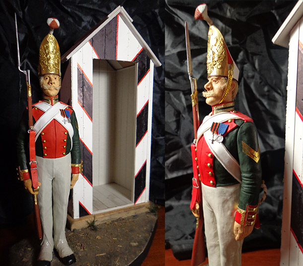

Figure was sculpted from the color plasticine with massive use of parts made from tin, foil, wood etc.

22.10.14 [19:05] Александр Паскаль ( Москва )
Евгений, сравнил павловца с прошлой работой - прусским гренадером и хочу заметить, прогресс огромный! По одному налобнику только :x .
Очень колоритный унтер вышел, но есть ряд неточностей:
во-первых, Л.Гв.Павловский полк был изначально причислен к Молодой гвардии, а поэтому, на воротнике и клапанах "даны белыя, нитяныя нашивки";
во-вторых, нашивки на рукаве за выслугу лет "изъ желтой тесьмы" .
С Уважением, Александр.
P.S. Медаль «В память Отечественной войны 1812 года» имела диаметр 28 мм.

23.10.14 [07:41] Евген Семёнов ( Иркутск )
Александр спасибо большое за оказанное внимание к моей работе и тёплые отзывы! Ваши замечания справедливы по части нашивки за выслугу лет, и диаметру медали, но позволю себе не согласиться о цвете шитья на воротнике и клапанах. Действительно Л.Гв.Павловский полк был изначально причислен к Молодой гвардии, а поэтому, на воротнике и клапанах "даны белыя, нитяныя нашивки, но цитирую Висковатова-"1831 дек. 6 - В п-ках Л.-гв. Гренадерском и Павловском, в связи с присвоением им прав и преимуществ старой гвардии, нашивки на мундирах ниж. чин., вместо белых установлены желтые по примеру прочих полков в гвардейской тяжелой пехоты..." А на рисунке который представлен вами показан унтер-офицер конца царствования Александра 1 состоявший ещё в Молодой Гвардии... Пулевые отверстия то же конечно же надо было показать, но не хотелось портить налобник)))

23.10.14 [16:45] SKL ( Москва )
Евгений, судя по комментам Вы достаточно серьёзно подходите к историчности своих работ. В таком случае позвольте подсказать основные ошибки по униформе этого персонажа.
1. Нашивки за выслугу лет на рукаве должны быть из жёлтого басона, а не золотые.
2. Кисточка на темляке должна быть унтер-офицерская, а не рядового гренадера.
3. Подбородная чешуя сейчас сделана очень схематично, и совершенно не похожа на то, что было в действительности.
4. Гренадерская шапка обшивалась по низу чёрной кожей, а не коричневой.
5. Замечание по цвету гвардейских нашивок на воротнике, прозвучавшее выше, совершенно справедливо.
Если учесть, что Ваш гренадер одет в белые панталоны, можно однозначно сказать, что здесь показан период "до 1826 г." Поскольку именно в этом году белые панталоны им были заменены на тёмно-зелёные. Но, в этом случае Ваш персонаж никакого отношения не имеет к Старой Гвардии, куда его полк был причислен только в 1831 году. Соответственно, и на воротнике нашивки должны быть белыми, а не жёлтыми (и уж тем более, не золотыми, как сейчас).
6. Пропорции ружья показаны неправильно. Погонный ремень должен быть раза в два длиннее. Кроме этого он был скорее тёмно-красным, а не алым, как у Вас.
23.10.14 [18:14] Евген Семёнов ( Иркутск )
Александр очень вам благодарен за справедливые замечания, но возьму на себя смелость оспорить некоторые из них. 1.Опираясь на данную фотографию гренадёрской шапки (как я пологаю оригинала)цвет кожи вроде коричневый, хотя кожа могла и сменить цвет за столько лет... 2.В данной работе опирался на иллюстрации Висковатова, конкретно на данный рисунок и на нём унтер-офицер 1831-1833 года и именно в белых пантолонах, выходит если опираться на Висковатова это гренадёр именно Старой Гвардии императора Николая. 3. На всех цветных изображениях темляк был идентичен темляку рядового, в данном случае хотелось узнать от вас как выглядел темляк унтер-офицерский?
23.10.14 [19:36] SKL ( Москва )
Евгений, если Вы сейчас отвечали мне, то я не Александр. :)
"...В данной работе опирался на иллюстрации Висковатова..."
Да, но помимо картинок у Висковатова есть ещё и текст. В котором он однозначно указывает по гвардейской пехоте:
"...1826 февр.11 - ......нижним строевым чинам, вместо белых же панталон с крагами, установлены темнозеленые длинные панталоны, по образцу введенных в армейской пехоте с выпушкой в боковых шва...".
И в данном случае я склонен больше доверять текстам указов, а не художникам, иллюстрировавших Висковатова.
По поводу темляка...
Ещё на 1802 год тот же Висковатов по этому вопросу даёт следующую информацию:
"...Унтеръ-офицеры были обмундированы подобно рядовымъ, но.......съ кистью у лопасти каски, трехъ цветомъ: белаго, чернаго и оранжеваго, и имели такой же тринчикъ у темляка...".
Что в последующих текстах, на более поздние года, повторяет ещё несколько раз.
23.10.14 [19:50] Alex67 ( Люберцы )

Сергей,"белые панталоны с крагами",это зимние,на фигуре же "надеты" - летние! Вам ли этого не знать...
23.10.14 [20:11] Евген Семёнов ( Иркутск )
Сергей прошу прощения, что ошибочно назвал вас чужим именем...Признаюсь честно в зимних и летних пантолонах не разобрался... Но подключившийся к нашей дискуссии Alex67 готов оспорить ваше утверждение, за что очень благодарен! Так как в споре рождается истина :helmet:
23.10.14 [20:24] SKL ( Москва )
Евгений, приношу извинения - по поводу панталонов был не прав. Разумеется, Alex67 в данном случае прав - заменены были зимние с крагами. Почему прочитав "с крагами", в голове отложилось "с козырьками" - сам не знаю. К вечеру рассеянный стал. :)
Что, впрочем, не меняет суть дела - гвардейские нашивки на воротнике фигурки показаны неправильно. У унтер-офицера золотыми они быть не могли.
23.10.14 [20:27] Евген Семёнов ( Иркутск )
Как я понял теперь-"...1826 февр.11 - ......нижним строевым чинам, вместо белых же панталон с крагами, установлены темнозеленые длинные панталоны"... то есть эти самые тёмно-зелёные панталоны заменили в зимние время белые панталоны с крагами, которые выглядили как на данном рисунке на унтер-офицере... а белые летние панталоны так и остались по крайней мере на 1831 год, выходит всё верно на фигкрке...
23.10.14 [20:33] Евген Семёнов ( Иркутск )
Да Сергей, что касается гвардейских нашивок не могу не согласиться с вами, впредь буду учитывать, что они жёлтого цвета,а у офицеров золотого... Ну и общими усилиями, спасибо вам и Алексею, помогли мне разобраться в зимних и летних панталонах, теперь всё ясно :D
24.10.14 [17:22] Александр Паскаль ( Москва )
Если исходить из того, что петлицы не "золотые", а из желтой тесьмы, то сей унтер-офицер имеет место быть определенно на 1832 год. Но тогда нашивок за выслугу лет недостаточно. Их должно быть три. Судя по наградам, унтер-офицер ветеран Отечественной войны. Даже если предположить, что он был рекрутирован к примеру в 1810 г., то к 1832 он уже имеет более 20 "календарей" :).
24.10.14 [19:27] Евген Семёнов ( Иркутск )
Александр у меня мелькнула мысль заменить нашивки за выслугу лет которые сделаны из фольги на материал который будет имитировать ткань и добавлю третью, думаю вы правы так будет достовернее...

24.10.14 [22:13] Александр Паскаль ( Москва )
Евгений, здесь я Вам не подскажу... Не знаю. Стоит завести отдельную тему в "Исторической достоверности", на форуме есть специалисты по униформе РККА, думаю подскажут.
31.10.14 [23:11] Алексей (Tom) ( Беловежская пуща, Беларусь )
Евген Семёнов
Подскажите нубу :) , как окрашивали пластилин краской, не сворачивается она? Может есть какой секрет? Когда-то пробовал покрасить свои пластилиновые поделки, но не очень получилось.
С уважением, Алексей.
04.11.14 [09:49] Евген Семёнов ( Иркутск )
Алексей никакого секрета нету, акриловые краски "Tamiya" отлично ложатся, но надо переходить на какой то долговечный материал,но никак не получается...
