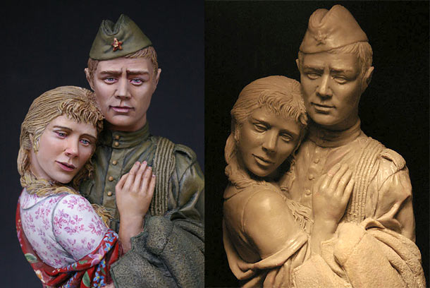

10.05.13 [00:21] легионер ( донецк украина )
наверно так моя бабушка провожала деда и братьев.понравилась роспись платья и платка а с глазами нужно что-то делать-косят.
10.05.13 [00:43] dok_eng ( г.Кисловодск )
Прекрасная работа!!!А я бы,вообще,не красил,а задул целиком "бронзянкой" с патиной...Таким работам раскрашивание и не нужно)))
10.05.13 [01:20] Михаил Осипов ( Спасск-Дальний )
Душевная работа! Трогательная сценка. И парные бюсты пока еще редкость. Работа как художника вызывает уважение.
Жаль только, что веселые медики не контролировали процесс лепки. Они, наверное, отметили бы, что с таким поворотом головы девушка уже не жилец, безымянный палец сильно короче указательного, а средний тоньше всех остальных, предплечье короткое. Ростом она на полголовы меньше парня, при этом размер головы такой же, если не больше, при этом лицо крупнее чем обычно по отношению к остальной части. Для женского черепа более характерно обратное соотношение. Хлопче так сильно ее прижал, что она начисто лишилась бюста (пардон за каламбур)?! Все эти моменты бывают и в жизни (варианты нормы и всякие аномалии никто не отменял), но редко, да и шансы на нежные чувства резко уменьшаются.
Попрошу не рассматривать перечисленное как придирки. Если эта вещь идет в тираж, мастер-модель можно слегка доработать, и работа станет еще лучше. Плечо девушки отвести чуть назад и вниз, это поправит дело с вывернутой шеей и частично нивелирует недостачу длины предплечья, добавить массы на область лопатки. Делов-то максимум на пару часов с перекурами. :)
Успехов!
10.05.13 [14:59] Anastasiya Redfox ( Украина, Львов )
Артем,Ден,Михаил - спасибо и за похвалу и за критику!
Михаил, я абсолютно согласна с каждым Вашим словом и конечно не обижаюсь на критику, ведь без критики нет развития! Видимо, для меня концепция оказалась слишком сложной...полгода назад всех этих косяков не видела и казалось, что это огромный рывок вперед по сравнению с предыдущими работами. Плюс на лепку было выделено 3 недели, это было своеобразное испытание - закончу до конкурса или нет.
Сейчас,конечно, на эту работу смотрю совсем по другому...
Что ж, есть повод слепить еще один двойной бюст!
Вот после этой фразы меня накрыло)))))Бедный парень...ну и девушка ему досталась...зато ДОБРАЯ)))))))

10.05.13 [22:18] I-GOR ( Донецк.Украина )
Великолепно ! И скульптура и роспись.Заплаканные глаза.....класс. Мимика лиц - правдива и естественна . Очень душевно. По поводу того что, правило " Лучшее - враг хорошего" таки работает .....согласен :) . Успехов ! С уважением Игорь.
12.05.13 [20:21] Константин Чиганов ( Красноярск )
К сожалению, по анатомии девушки - все уже сказано.
Роспись интересна.
Вот только такой зеленой наша форма даже новой не была. Явно не цвет хаки какого-либо оттенка.
12.05.13 [22:10] Anastasiya Redfox ( Украина, Львов )
Игорь, спасибо за похвалу! Мне очень приятно!
Константин Чиганов Wrote:К сожалению, по анатомии девушки - все уже сказано.
Роспись интересна.
Спасибо, учту на будущее!

14.05.13 [23:16] Langiron ( Москва )
Анастасия, мне понравились композиция и сюжет.
Два юных человека, которые уже почти стали единым целым, вот-вот будут разорваны войной. Война это боль искалеченных душ и судеб, а не только искалеченной плоти. Боль разлуки и потерь близких, любимых, родных.
Считаю допустимым вольности в позах и даже искажения тел, для усиления художественного эффекта - слияния двух человек в нечто единое целое и близость разрыва, жестокость необходимого расставания. Допустимо потому, что это главная мысль сюжета.
Большой плюс, что парень и девушка похожи! Сразу навевает мысль, что они из одной деревни. Фантазия дорисовывает русские пейзажи, избы, деревенский быт. Это очень важно для художественного произведения.
Цвет гимнастёрки нормальный для образца 1943. Цвет "хаки" настолько условен, что у нас по сей день в армии :helmet: с ним не разобрались.
Но сама гимнастёрка ... :shocked: Это девушка ему шила форму? Карманы с клапанами были только у офицеров. Третья с верху пуговица должна быть под воротником. Верхняя планка (та, что на груди по центру) должна доходить почти до пупка :-) На расстоянии ладони от ремня заканчивается. В военное время все пуговицы ЗЕЛЁНЫЕ (защитного цвета).
http://www.rkka.ru/uniform/terms/gymnast_43.htm
http://www.rkka.ru/uniform/images/arm_26.jpg
Пилотка тоже офицерская - с кантиком? Тогда почему кант не красный? С началом войны все звёздочки ЗЕЛЁНЫЕ.
http://panzerabwehr.narod.ru/index/0-22
Если он офицер, то надо на погонах это обозначить. Если солдат - убрать карман и кантик с пилотки
Шинель должжна быть серой или тёмн-серой, без намёков на зелёный.
С униформой - бардак :-)
14.05.13 [23:36] Anastasiya Redfox ( Украина, Львов )
Langiron,
Я очень рада, что не смотря на все мои недочеты в анатомии, Вы обратили внимание именно на идею и на эмоциональную часть этой работы! Я уж боялась, что все пропало.....
По униформе....ну...эээээ...ааааааааааааааааааааааааааа...что сказать???????
:oops: :oops: :oops: :oops: :oops:
Я конечно не знаток формы, мягко говоря....
открыла гугл, увидела первую гимнастерку и вперед лепить.....:helmet:
Зато теперь буду знать у кого можно спросить совета! Спасибо!
