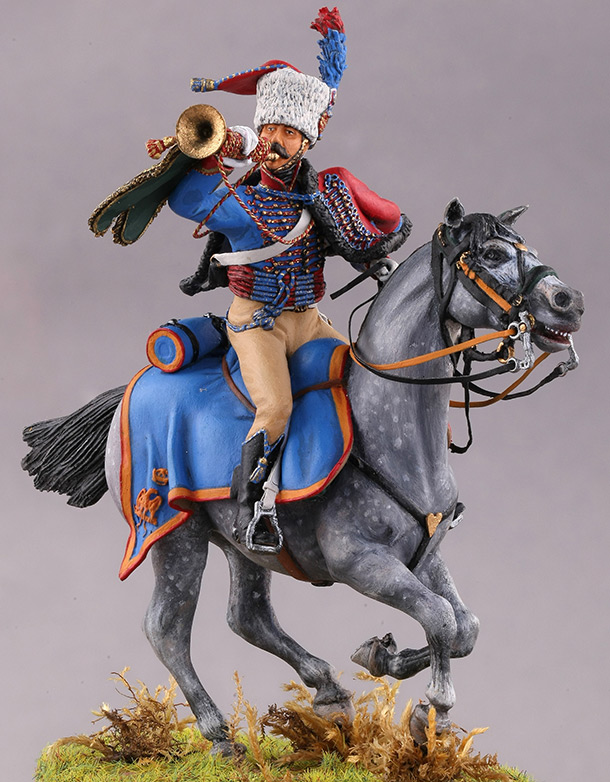

Figure by M-Mode. painted with acrylics.

20.12.17 [18:48] Митяй ( Глазов Удмуртия )
Работа понравилась.
20.12.17 [19:55] Wild Pig
спасибо
21.12.17 [02:24] припой ( Ленинград )
- ремни недоуздка должны быть с малиново-красными фестами (фестончиками)
- у трубачей путлища не белые или охренные, а коричневого цвета, как ремни по вальтрапу
- край ташки - коричневой кожи (здесь - небесно-голубой)
- на ташке: выкладка и поле ташки разделены малиново-красным - золотым (авроровым) шнурком; здесь он тоже небесно-голубой
- вымпел носился на больших парадах при большой парадной форме
- здесь вымпел на Консульство либо на первые пару лет Империи (до 1806г.), а труба - желтой меди - введена в 1807г., перед этим - серебряная; причем, наверное, обе стороны вымпела должны быть однотипные (а не одна пустая)
-малиново-красная выпушка на выкладке вальтрапа должна быть ровно по его краю, тут идет в некоторых местах с отступом
на мой взгляд, абсолютно не хватает растушевок, они бы оживили фигурку
21.12.17 [13:20] Wild Pig
Спасибо за конструктивную критику, по ташке согласен на все 100 – косяк (уже исправлен), по недоуздку я знаю про фесты, но на самой модели они отсутствуют, пробовал прорисовать, но потом всё же закрасил, так как просто нарисованные (без объема) совсем не смотрелись и только портили вид. Что касается ремней на стременах, то если верить Руссело, они таки светлые (буду разбираться), ну и касательно канта на вальтрапе, он прорисован по краю как и должен быть, а в некоторых местах просто видно изнанку вальтрапа. По растушевке, каюсь, на фигурке трубача схалтурил.
По горну и вымпелу добавлю, что под этот вымпел не только горн серебряный, но и шнур должен быть не малиновый с золотом, а голубой с золотом, я писал изначально, что фигурка заявлена производителем на большой временной период и имеет признаки формы и экипировки из всего периода, поэтому пришлось её как то адаптировать, так вымпел на ранний период, а ташка на более поздний, вальтрап как по мне должен быть не с галуном, а с «цепью», или галун, но вместо императорского орла – рожек, поэтому и получилось что вымпел древний, наверное не нужно было его вообще крепить, но эта мысль пришла когда он уже был приклеен.
Ещё раз огромное спасибо за комментарий, косяки исправлены, а с остальным буду разбираться.
