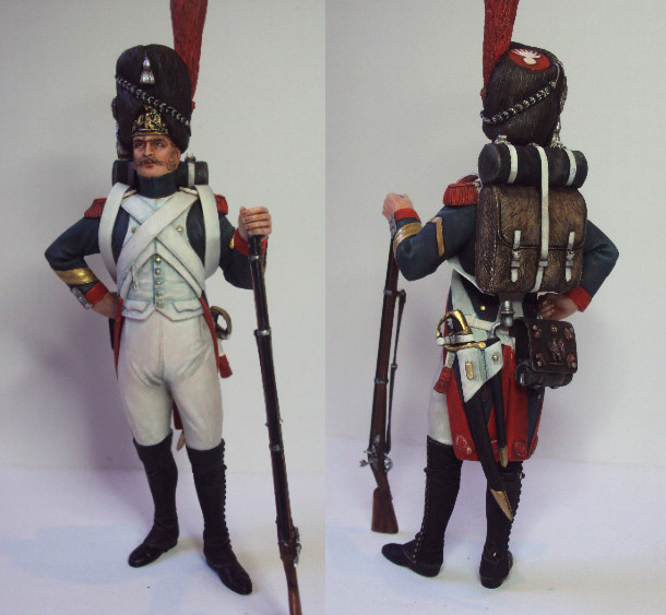

Елена с 8 марта Вас! Работа очень понравилась, особенно лицо и внимание к мелким деталям униформы. Только вот смутили лямки ранца))) Так они болтаться не должны)))
08.03.17 [20:53] elena_beh67 ( Украина )
Спасибо Вам огромное ,Евген ,за поздравление и за отзыв!С лямками пришлось повозиться-в комплекте их не было,как и подставки.Пришлось воспользоваться подручными материалами-в этом случае это пасик от старого магнитофона,окрашенный акрилом-подтянуть как следует никак не получилось.

Нормально покрашено. Есть замечания по историчке. Если хотите - озвучу.
09.03.17 [22:03] elena_beh67 ( Украина )
Благодарю Вас за поздравление и за отзыв.Конечно,была бы благодарна Вам за конструктивные замечания -не хотелось бы в дальнейшем совершать ошибки-все таки это историческая миниатюра.В свою защиту могу сказать,что при покраске ориентировалась на роспись на боксарте.
10.03.17 [03:48] припой ( Ленинград )
по цвету (боксарт может его плохо передать):
- пуговицы на клапанах обшлагов - желтого металла;
- этишкет и кисточка выглядят металлом - должны быть белыми;
- ружейный ремень - белой кожи;
- бляха на шапке - чаще красной меди (точно не помню), как и пуговицы на штиблетах
- здесь плохо видно, но гренадки на отворотах фалд - авроровые на белых лоскутках
- ранец достаточно темный, обычно был охренного цвета с еще более светлыми (если не белыми) швами по ребрам;
- футляр для шинели или одеяла в гвардии обычно был в бело-св.синюю полоску или просто синим
- ремни для фуражной шапки - скорее всего были белой кожи.
по званию :
по эполетам - это не выше звания капрала
по нашивкам - уже ст.сержант - золотые галуны у мл.сержанта и выше, у бригадира и капрала -они были авроровые
у унтер-офицеров также в бахрому эполет добавлялись золотые нити в различном количестве и золотились полукруги, контр-погончик - золотого галуна ну и этишкеты -золото с красным и гренадки на отворотах фалд также золотые ...
когда-то, года 23 назад - я такого красил, а потом немного перекрашивал для соблюдения историчности, только для оживления некоторые вольности оставил
ремни ранца можно сделать из бумаги (плотностью 80), её покрасить маслом и навести тени
10.03.17 [10:04] elena_beh67 ( Украина )
Спасибо за подробную и полезную информацию.
