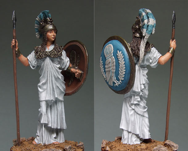

scale: 54 mm | author: Victor Osipenko (Valatar Aleanath); Sumy, Ukraine
Figures: Athena
White metal figure painted with acrylics.

Приятная работа. Понравилась роспись лица, очень плавные тона, как и полагается для росписи женского личика. Возможно надо было бы еще поработать с туникой. С белым работать достаточно не легко, но я в последней работе нашел оптимальный для себя вариант белый + охра + немного черного. Получится приглушенный белый цвет. Затемнять можно также добавляя немного больше черного, но пропорция охры не должна сильно отставать от черного цвета, иначе белый превратится в серый.

Что я могу сказать в свое оправдание? Только то, что белый столь же сложен в фотографировании, как и в росписи. На самом деле платье проработано сильнее. Но показать это на фото оказалось непосильной задачей. Я отснял массу кадров с разной установкой света, но на тех кадрах, где тени на белом контрастнее, или слишком теряются темные части, или на лице получаются чересчур контрастные зомбические глаза.
Поэтому выбрал из всего, что было, самое оптимальное. При создании белых замесов я к белой примешиваю краску "каменный серый". Нею почти без примесей камни покрашены. Ну и немного черным усиливаю. Так что путь примерно тот же ;)

До богини явно не дотягивает.Скорее похожа на актрису 20-х годов кинематографа. :)

Виктор,здравствуйте! После просмотра данной работы лишний раз убедился в том,насколько важна качественная подготовка фигурки перед покраской и как всё-таки "режут глаз" плохо подготовленные, но уже окрашенные "участки" на миниатюре. Лично мне совсем не понравилась правая рука,держащая копьё,конкретнее-запястье,сама кисть руки и особенно место, где надет браслет, левая рука-место, где заканчивается рукав туники и начинается,собственно,оголённая рука. Всё очень хорошо просматривается на фото "6". Ну и на фото "1" сразу видна проблема с толщиной кромки щита. Оно, конечно, понятно-что "по- дружбе-на-заказ-за-пиво",также понятно,что это переливка-а с ними всегда больше времени уходит на подготовку, но тем не менее факт остаётся фактом: хорошо подготовленная перед покраской фигурка ВСЕГДА будет смотреться гораздо выигрышней той, над которой особо не "хлопотали" в стадии подготовки,подгонки частей друг к другу и сборки. А вот покраска понравилась. P.S. Извините,если чем обидел. С уважением, Андрей.

Deerslayer, ничем не обидели, поскольку все совершенно справедливо. Я не хотел заострять внимание на этих элементах, но, раз уж все равно о них заговорили, то придется раскрыть часть карт.
Дело в том, что давным давно, еще при покупке, пока ехала эта самая Афина из Харькова в Сумы, правая рука как раз в месте крепления кисти отвалилась. Почему-то тогда - по молодости и неопытности, да и не занимался я тогда моделизмом вообще, а просто фигурки покупал, потому что нравились, как и мои знакомые некоторые (вот конкретно эта самая Афина) - решили попробовать припаять, а не приклеить.
Ну и во время пайки кисть таки пострадала. Я ее перед покраской по возможности подчистил. Понимаю, что надо лучше, но боялся опять сделать хуже, поскольку невезучесть этой Афины в четырехлетней истории от покупки до покраски одной правой рукой не закончилась.
Во-первых, во время пайки паяльником случайно зацепили низ копья, и оно укоротилось. Так все эти годы Афина с обрубком и простояла. Я дорастил копье эпоксилином. Это тоже был первый опыт таких работ, и Вы можете видеть стык, если присмотритесь. Тоже боялся испортить, и потому оставил на том участке обработки стыка, который плюс-минус приемлемым показался.
Но и это не все. За 4 года она умудрилась упасть с полки и у нее отвалилась левая рука. Там Вы еще ничего не сказали про наслоения олова в месте припая щита к руке. Забраться туда инструментами я не смог даже работая с отделившейся рукой. А место крепления левой руки к телу было настолько крохотным, что щит своим весом мог запросто отодрать ее сразу после приклеивания (паять я по понятным причинам уже отказался). Кое-как я приклеил эту руку, но даже после высыхания клея место показалось все еще очень ненадежным. Поэтому я рискнул стык не шпатлевать, а слегка усилить эпоксилином, у которого склеивающие свойства посильнее. Как и твердость... - в этом месте его подтачивать без риска повредить близлежащие элементы невозможно. Пришлось оставить на таком этапе.
С кромкой щита даже не знал, что делать - обратил внимание на то, как она "режет глаз" уже после крепления левой руки. Что-то делать еще с ней - это рисковать опять повторять всю эпопею с креплением щита, если отвалится, а риск в этом случае довольно велик.
Выходит, что как раз над этой фигуркой я "хлопотал", как ни над какой другой :D
Просто это был во многом первый опыт (сын ошибок трудных). Кое-что уже учел, до кое-чего еще придется дойти, как делать лучше.
Так что мне по факту здесь важна, пожалуй, только оценка покраски. А значит наоборот - не обижен, а благодарен :)

Да уж,побывавшей в такой переделке Афине не позавидуешь :) Ну а если серьёзно-лично моё мнение-штифты,штифты и ещё раз штифты. После их установки все негативные мысли о том, что что-то может отклеиться и отвалиться в самый неподходящий момент уходят сами собой и в дальнейшем не возвращаются. Какие инструменты для этого нужны-я думаю Вы и без меня знаете, лично у меня обычная ручная мини-дрель с цанговым зажимом да набор свёрел от 0,3 до 1,0 мм, а в качестве штифтов использую обычные канцелярские скрепки да всякие разные по толщине булавочки, коих накопилось с ценников от одежды и ещё невесть откуда. Установка штифтов-дело,конечно,кропотливое и ответственное, требует большой аккуратности при сверлении отверстий и дальнейшей подгонке детали со штифтом на своё место, да и времени на это (лично у меня) много уходит, но, как говорится-"труды будут вознаграждены". Посадив ту же руку на штифт и приклеив её тамиевским цианокрилатом (гелем,например,для возможности подкорректировать её положение) можно забыть о том, что она (рука) может отвалиться даже при нагрузке в виде тяжёлого щита или случайном падении на рабочем столе, а это,согласитесь, очень важно-восстанавливать отклеившуюся уже покрашенную деталь,да заново её приклеивать, да опять закрашивать и тонировать место стыка-короче говоря-делать двойную работу лично мне не очень хочется. Процесс подготовки фигуры к покраске и так вызывает у кого-то раздражение,кого-то сильно утомляет, так-как хочется побыстрей загрунтовать и начать самый интересный и всеми любимый этап-роспись,а вот лично мне он(процесс подготовки) очень нравится. Я,например, после удаления литьевых швов и разных дефектов не ленюсь покрыть эти места жидко разведённой в тамиевском растворителе с жёлтой крышечкой тамиевской белой акриловой краской XF-2 Flat white, для того, чтобы посмотреть всё-ли в порядке и не вылезет ли потом после грунтовки какой-нибудь дефект, который краской ,заметьте,не убрать, и если не устраивает результат-продолжаю шкурить,затирать швейной иглой и т.д., пока не будет "радовать глаз". Естесственно,это применимо только к фигурам из белого металла,так как он блестит и половины дефектов просто не видно,а после нанесения и высыхания этой смеси видно всё, так как по сути это та же грунтовка получается (раньше я ей именно и грунтовал по совету друга),да и растворитель этот очень "жёсткий", для смолы и пластика не подойдёт. Готовьте фигурку к покраске так, чтобы глазу не за что было "зацепиться" ещё на не неокрашенной , и в конечном итоге результат Вас не разочарует. Искренне желаю Вам дальнейших творческих успехов, с уважением, Андрей.
