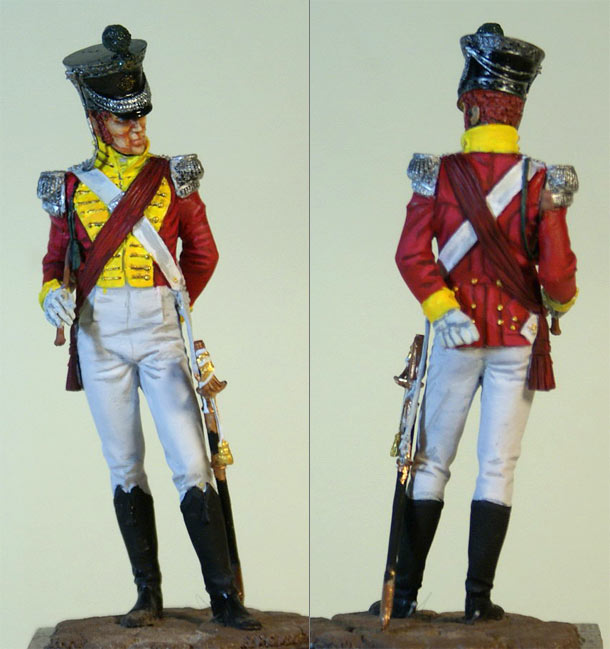

20.12.09 [13:22] Евгений ( Самара )
Более удачные (имхо):( выложил тут: http://sever54.blogspot.com
20.12.09 [14:11] SKL ( Москва )
Думаю, при сравнении с «первоисточником», автор сам без труда увидит, что в покраске этой фигурки сделано не так.
20.12.09 [14:56] Евгений ( Самара )
Сергей, спасибо. Мне очень нравятся работы Danilo Cartacci. Но вы сами (правда не помню в какой теме) говорили, что нельзя отталкиваться только от боксарта. Не 71-й, но тоже легкая пехота:
20.12.09 [18:25] SKL ( Москва )
Евгений, Вы не поняли. Я не говорю о манере и качестве покраски.
Речь идёт совсем о другом - о конкретных ошибках.
Возможно, действительно, нужно было сразу пальцем ткнуть, но я всегда за то, чтобы автору просто дать направление в его размышлениях и поиске ошибок, а не давать ему всё уже «разжёванное».
Но, тем не менее, поясню -
Ещё раз посмотрите на выложенную мной фотографию и сравните – во что на Вашей фигурке превратился чёрный галстук с торчащими из под него белыми уголками воротничка?
Извините, но у Вас там какая-то жёлто-белая «каша» (а чёрного цвета там вообще нет).
Даже на фигурках 54 мм эта деталь очень заметна, а тем более на такой крупной миниатюре, как 75 мм.
То же самое можно сказать о приборном цвете (лацканов, обшлагов, воротника) – он не был столь ядовито жёлтым, как сделано у Вас.
Кроме этого заметны неопрятные мазки краски (жёлтым – переходя с низа лацканов на штаны, и т.д.), что тоже не добавляет аккуратности фигурки.
Перечислять можно, конечно, долго, но боюсь, сейчас опять начнётся: «добрее нужно быть к авторам» :) .
Т.ч. посмотрите спокойно и внимательно ещё раз на свою работу – Вы серьёзный вдумчивый человек, и думаю, без наших замечаний многое сможете увидеть.
21.12.09 [17:00] Евгений ( Самара )
Сергей, спасибо. Замечания учту и исправлю, пожелания запомню.
