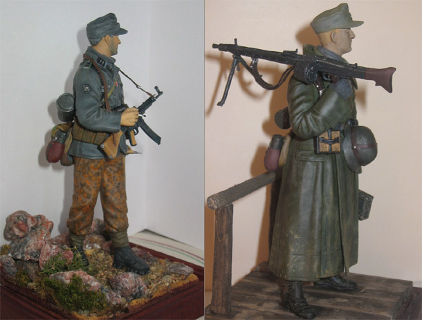

03.03.04 [14:31] Александр Иванов
Очень понравилось. Покрашены здоровски (жаль, блеск дала при фотке одежда). А зрачки у глаз показались мелковаты. нет? если посмотреть на лицо человека издалека, то в глазах процентов 80-90 белка закроет зрачок. Оружие, ремни и мелочевка - шикарно.
03.03.04 [15:31] Борис Харламов
Сами фигурки (не считая лиц) выполнены отлично. Очень аккуратно и грамотно окрашены. А вот лица все портят. Причем буквально одной деталью - глазами. Во-первых, как сказал Саша, зрачок очень маленький. Во-вторых, не хватает тонировки между белком и веками - из-за этого глаза кажутся не живыми, а накрашенными, как у манекена... <br />
<br />
Ну, и сильно портит вид съемка, в очередной раз это говорю... Вспышка в лоб - и любая, даже самая искусная окраска лица безнадежно убита. Попробуйте переснять при рассеянном дневном свете - разница в виде фигур будет просто колоссальной. И даже глаза, кстати, будут восприниматься совсем по-другому. Лучше - засчет того, что в глазные впадины будет падать тень от козырька.
03.03.04 [16:31] Алексей Фоминых
При том, что согласен с замеченными недостатками - творческий рост как раз налицо (в т.ч. и в прямом смысле - см. лицо фигурки!). Егерь выполнен замечательно, вот только с глазами беда. Их бы доработать - добавит живости всей фигуре.
03.03.04 [17:31] Sniper
А зачем горному егерю лопатка? Альпеншток же действительно необходим.
03.03.04 [23:31] Александр Иванов
Горные стрелки - ето такой род войск в вермахте. А воевать им приходилось, где фатерлянд прикажет. В бою оно ведь не всегда горы попадаются.
04.03.04 [01:31] Капитонов Константин
Спасибо за отзывы. Отдельно спасибо Борису - на егере я как раз применил его технологию изготовления нашивок ( ксерокс ) , но погоны всетаки выпиливал и раскрашивал сам. Хм... , а зрачки то я как раз всегда мучаюсь уменьшая , потому как на мой взгляд на самих фигурках "вживую" большие диковато смотрятся ...<br />
