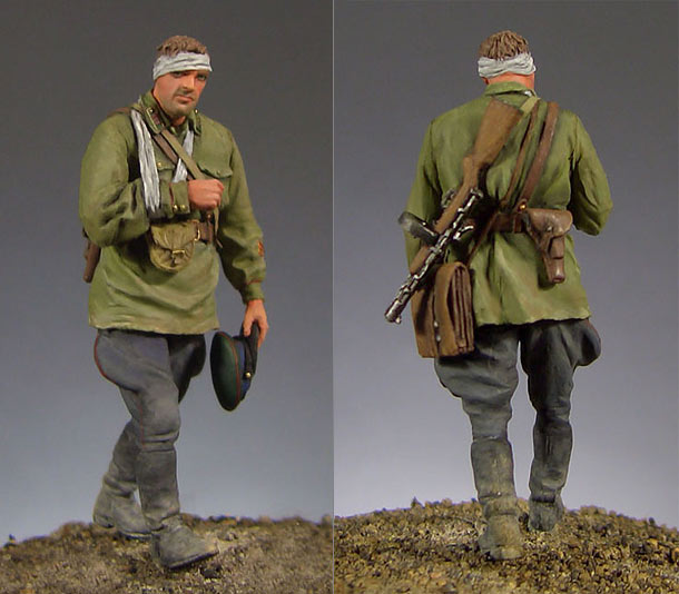

Shell-shocked Red Army officer. Tank figure with some alterations. Enamel paints was used.

01.10.07 [00:59] Egor ( Южно-Сахалинск )
Я уж думал что вы забыли про своё обещание. :) А каков сюжет будущей виньетки?
01.10.07 [01:56] ряд.Райан ( Москва )
Ну начнёмс.. :)
Шпагин, портит всё впечатление от названия данной работы.. :)
Повязка смотрится как-то не естественно, однотонно..Стоило добавить следы засохшей крови, хотя-бы на голове..
Всё-же Сергей Леонидович, немцы у Вас лучше получаются.
01.10.07 [02:02] Mr. O ( Вологда )
Здорово! Хорошо что руку "полечили" нашему офицеру - выглядит гораздо лучше оригинала. А вот на голове повязка както нелепо выглядит - как будто сьехала. Так ведь неудобно носить. :shocked:
Вот разглядеть не смог - есть ли на фуражке звездочка? И внутри фуражки не было ли ромбика материи с указанием размера и т.д. (сам не знаю - видел только позднесоветские и современные).
И, действительно, интересно, что за виньетка будет - во главе с подполковником? :helmet:
С уважением!
01.10.07 [02:10] panzer4 ( СПб )
Прошу сильно не пинать,признаю,что я совершенно не компетентен в униформе Красной Армии,но мне всегда казалось,что бриджи серо-стального цвета полагались ТОЛЬКО командирам авто-бронетанковых войск,а тулья фуражки пограничника должна быть зелёного цвета :helmet:
01.10.07 [02:32] Mr. O ( Вологда )
panzer4 Wrote:тулья фуражки пограничника должна быть зелёного цвета :helmet:
На момент начала войны пограничники были подчинены НКВД - отсюда и синяя тулья.
http://rkka.ru/uniform/terms/furazhka_pogr.htm
А сейчас кстати погранцы ФСБ подчинены. Что еще скажешь - элита она во все времена элита!
01.10.07 [02:44] Борис Харламов ( Ростов-на-Дону )
ряд.Райан Wrote:Шпагин, портит всё впечатление от названия данной работы
Эт кого вы так обозвали? ППД-40? ;)
01.10.07 [04:26] ANDRE77 ( Омск )
Складки на правой руке выгледят не естественно,залепили как то не технично, хотя в оригинале с разрывом выглядет гармонично,зря заделали ранение, а то получается рука устала и на повязочку ее :) , где следы проступающей хоть чуть крови ,а то опять получается голову припекло повязочку примотал :)
01.10.07 [08:54] Talib ( Москва )
После замеательных немцев, это не очень понравился. Глаза подведены как у Джека-Воробья. Да и голова.... маленькая она какая то для такого тела
01.10.07 [08:55] gsa ( Португалия )
Вот-же любители крови :).Кино насмотрелись с кэтчупом?Его контузило и видать крепко башкой приложился о что нибудь.А повязочку не санинструктор накладывал-просто боец.
01.10.07 [09:00] А. Фомин ( Москва )
Во главе со старшим лейтенантом. В НКВД звания обозначались по другому, да и молод он для подполковника.
01.10.07 [11:51] SKL ( Москва )
Спасибо за отзывы!
Теперь по существу вопросов.
ряд.Райан
«…Шпагин, портит всё впечатление от названия данной работы…»
Не думаю, что на этом форуме нужно пояснять, чем отличается ППД от ППШ. :)
«…Стоило добавить следы засохшей крови, хотя-бы на голове…»
Ну, если я ещё и военным буду это пояснять…. :shocked: :)
Если Вы бывали на войне, то сами видели (а если нет – посмотрите документальные фотографии) – далеко не всегда на повязках были следы запёкшейся крови. Тем более, что здесь повязку не только что наложили, а прошло уже некоторое время. Судя по тому что он уже куда-то идёт, его же не пять минут назад ранили. В данном случае, я думаю, повязку уже меняли.
Mr. O
«…есть ли на фуражке звездочка?...»
Да есть – стандартная красная звёздочка.
panzer4
«…мне всегда казалось,что бриджи серо-стального цвета полагались ТОЛЬКО командирам авто-бронетанковых войск…»
На этом офицере одеты обычные тёмно-синие бриджы, только сильно запыленные. Вот они и «посерели». На этом фрагменте должно быть видно, что они далеко не «серо-стального» цвета.
«…тулья фуражки пограничника должна быть зелёного цвета…»
А здесь разве тулья какого-то другого цвета? :shocked:
Mr. O
«…пограничники были подчинены НКВД - отсюда и синяя тулья…»
Mr. O, это Вы сейчас о чём? Где тут синяя тулья? :shocked: :)
ANDRE77
«…Складки на правой руке выгледят не естественно,залепили как то не технично…»
Хочу Вас разочаровать – все складки на правой руке сделаны Блёскиным, т.ч. на счёт «не технично», это к нему. :)
Там где я убирал дырку, складок практически нет.
«…хотя в оригинале с разрывом выглядет гармонично,зря заделали ранение, а то получается рука устала и на повязочку ее…»
Ну что ж, в очередной раз могу только дать ссылку http://www.diorama.ru/forum/viewtopic.p ... hlight=SKL
(ну не пояснять же в третий раз одно и то же) где я объясняю, почему я это сделал, и почему такого в принципе не могло быть: разодранный рукав и под ним забинтованная рука.
«…где следы проступающей хоть чуть крови ,а то опять получается голову припекло повязочку примотал…»
А я разве в пояснениях не написал? Здесь именно это и показано - голову припекло, повязочку примотал. :)
Talib
«…Глаза подведены как у Джека-Воробья…»
Вы знаете, это у меня просто лицо глупое, а так с головой всё нормально. :D
Как рисовать лицо и глаза, я в принципе представляю, и разные «подводки», «женские губки» и пр. у мужиков не рисую. :)
Никаких подводок тут нет (на четвёртой фотографии сверху это должно быть видно).
Я всего лишь дал лёгкую тень под глазами (т.н. «синяки»), которая была усилена тенями от направленного освещения. Дело в том, что скульптор на этом лице сделал глазницы немного запавшими, что при покраске не видно, но при направлении на лицо немного сверху яркого света, сразу проявляется.
«…Да и голова.... маленькая она какая то для такого тела…»
Что делать, если у Блёскина 90% фигурок – бывшие штангисты со здоровенными плечами. :)
С уважением!
01.10.07 [11:57] Александр Зеленков ( Красноярск )
Мне понравилось. Абсолютно правильно убраны грубые дырки. Лицо как всегда отличное.
Несколько небольших замечаний:
- голове в верхней части не хватает объёма, а вернее лоб и череп спереди-сверху сильно скошены назад.
- где шеврон на правом рукаве? Судя по левой руке и расположению пуговиц относительно шеврона он и на правой должен быть виден
- галифе, по-моему должно быть много темнее и синее.
- ремни к советскому автоматическому оружию были более сложной конструкции. К брезентовому ремню на пряжках крепились два узких кожанных ремешка. Так что тут стоило лишь добавить эти ремешки раз ремень на фигурке был коротким.
- на мой взгяд козырёк фуражки и голенища сапог стоит сделать более глянцевыми
01.10.07 [12:03] SKL ( Москва )
Александр Зеленков
"...- на мой взгяд козырёк фуражки и голенища сапог стоит сделать более глянцевыми..."
По козырьку согласен, здесь немного не доработал.
А сапоги у него и были глянцевыми, пока он по пыли не отмахал энное количество километров.
01.10.07 [13:06] Сергей Чернышев ( Краснодар )
Хорошая работа, в основном понравилась фигурка.
Правда, если б меня контузило в правую руку, автомат я бы все-таки перевесил на другое плечо. Цвета формы - ну, наверняка вживую эта фигурка смотрится по-другому, но цвет гимнастерки и бриджей мне не понравился. Особенно бриджей - темно-синий трудно запылить настолько, чтобы он стал серо-голубым, ИМХО...
А. Фомин, "...в НКВД звания обозначались по-другому..." - это что значит? :shocked: В НКВД (во внутренних и погрничных войсках) звания как раз обозначались как в РККА, а вот в НКГБ до 1943 - как раз по-другому. Путаете, наверное?..
01.10.07 [13:15] SKL ( Москва )
Сергей Чернышев
«…темно-синий трудно запылить настолько, чтобы он стал серо-голубым…»
Всё, иду к окулисту! :)
Сергей, это серо-голубой цвет?
01.10.07 [13:19] Сергей Чернышев ( Краснодар )
SKL, именно на этой фотке - сиреневый, и ощущение такое, что в траве штаны зазеленили, а не запылили. А вот на заглавной фотке - как раз серо-голубой.
SKL, я очень уважаю Ваше мастерство, но если несколько человек здесь, не сговариваясь, сказали, что цвет бриджей не удался - возможно, так и есть?..;)
01.10.07 [13:27] SKL ( Москва )
Сергей Чернышев
«…именно на этой фотке – сиреневый…»
«…если несколько человек здесь, не сговариваясь, сказали, что цвет бриджей не удался - возможно, так и есть?...»
Сергей, обратите внимание, что как раз этого здесь никто и не сказал. ;)
Речь пока шла о конкретных цветах: серо-стальном и серо-голубом, а теперь ещё и сиреневом.
Я согласен, что цвет бриджей на фотографии возможно смотрится и неубедительно, но то что на них нет всех этих перечисленных дурацких оттенков, это точно!
Мне что, рядом с фрагментом фотографии теперь дать выкраску, как на самом деле выглядят серо-стальной, серо-голубой и сиреневый?
01.10.07 [13:29] Yarik ( Москва )
SKL, отличная работа!
Сергей, вот сижу и ломаю голову. Что-то явно изменилось вросписи... Эта фигурка воспринимаеться по другому в отличие от других ваших работ. Скажите, это действительно так или у меня такое восприятие? :)
01.10.07 [13:33] SKL ( Москва )
Yarik
"...Эта фигурка воспринимаеться по другому в отличие от других ваших работ..."
Да всё, вроде, то же самое.
Я уже говорил – я же не машина и фигурки не штампую. :)
Поэтому они и получаются каждый раз немного по-разному.
01.10.07 [13:35] Yarik ( Москва )
SKL, я просто открыл работу, сначало если честно не много не узнал стиль. Потом стал прорисовываться) Ну вобщем очень понравилось)
01.10.07 [13:39] SKL ( Москва )
Yarik
"...сначало если честно не много не узнал стиль..."
Блин горелый! :)
Как же все любят везде искать этот самый «свой собственный стиль». Вот о чём меньше всего думаю, когда работаю, так это именно об этом. Что, кстати, советую и всем присутствующим. :)
01.10.07 [14:03] Talib ( Москва )
SKL Wrote:Спасибо за отзывы!
Talib
С уважением!
я говорю, что вижу, а вижу, хорошо, не подводку глаз, а темные пятна вокруг них. На других работах такого не видел, поэтому и спросил. Согласен, что фотографирование усилило это эффект, но он немного портит впечатление от работы.
А голова.... такие пропорции скорее на больного смахивают (Сергей, претензии не к Вам и не к скульптору!) Может, стоит выбрать из ассортимента Хорнета, благо там головы есть разных пропорций.
01.10.07 [14:06] Talib ( Москва )
SKL Wrote:Yarik
Блин горелый! :)
ИМХО не стиль, а настроение, с которым художник садится за написание картины или роспись. Даже музыка может создать настрой, который изменит роспись.
01.10.07 [14:22] SKL ( Москва )
Talib
«…Может, стоит выбрать из ассортимента Хорнета, благо там головы есть разных пропорций…»
Ну только не у Хорнета. Там, конечно, встречаются и нормальные головы, но в большинстве своём, они все чем-то в детстве болели или по ним (по головам) каток проехал.
Уж лучше у Блёскина поискать.
01.10.07 [14:33] SKL ( Москва )
Talib
«…ИМХО не стиль, а настроение, с которым художник садится за написание картины или роспись. Даже музыка может создать настрой, который изменит роспись…»
У меня, на качество работы, очень влияет то, нравится сама фигурка мне или нет. Если скульптурная часть сделана классно, то и красить такую – аж руки зудят, как хочется! :)
А бывает - тема интересная, а сделано средненько, вот и сидишь, мучаешься. :-(
Но к "собственным стилям", это точно никакого отношения не имеет. ;)
01.10.07 [15:00] Mr. O ( Вологда )
SKL Wrote:Mr. O, это Вы сейчас о чём? Где тут синяя тулья? :shocked: :)
1.Как о чем? :shocked: Вот она у вас ведь синяя как и положено.
2.Сергей Леонидович, а по поводу "дна" фуражки вы не ответили - есть ли там (тоесть нужна ли?) матерчатая нашивка бля обозначения размера? Как на современных фуражках? Это бы украсило ее.
И подскажите, пожалуйста, в каком звании этот офицер, не разберусь теперь. :x
"дно" фуражки
"дно" фуражки
Тулья фуражки
Тулья фуражки
01.10.07 [15:13] SKL ( Москва )
SKL
«…Mr. O, это Вы сейчас о чём? Где тут синяя тулья?...»
Mr. O
«…Как о чем? Вот она у вас ведь синяя как и положено…»
Mr. O, а ну-ка немедленно перестаньте меня пугать! :)
Я аж ещё раз открыл фотографию, посмотреть – неужто и вправду у меня тулья синяя? Да нет, вроде всё в норме: тулья зелёная, околыш синий.
Ах, Вы проказник!!! ;)
«…Сергей Леонидович, а по поводу "дна" фуражки вы не ответили - есть ли там (тоесть нужна ли?) матерчатая нашивка бля обозначения размера? Как на современных фуражках?...»
Если честно – хотел сделать и забыл. А нарисовать этот ромбик, не проблема.
«…в каком звании этот офицер…»
Учитывая три «кубаря» и шеврон – старлей.
01.10.07 [15:18] Talib ( Москва )
SKL Wrote:Talib
можно и у Блескина. Главное, шоб результат был. Может, какие нибудь пластиковые головы по размерам подойдут??
01.10.07 [15:21] Mr. O ( Вологда )
SKL Wrote:SKL
Гм. да накосячил, извините :oops:
01.10.07 [15:22] SKL ( Москва )
"...Может, какие нибудь пластиковые головы по размерам подойдут??..."
Запросто!
У того же "МиниАрта" фигурки намного крупнее "танковских".
01.10.07 [15:25] Talib ( Москва )

01.10.07 [15:28] SKL ( Москва )
"...Тем более, конверсировать пластиковую голову под повязку попороще, чем смоляную..."
Да, всё одно и то же! Даже смоляную ещё и проще - не нужно (как из пластика) из ушеподобных пеньков ушные раковины вырезать. ;)
01.10.07 [15:55] Valery_Sl ( Москва )
Здравствуйте. По поводу качества окраски представленной здесь фигурки мне добавить просто нечего(оно, как всегда, замечательно, аж до белой зависти к автору :) ). Но вот что хотелось бы спросить у знающих форумчан: правильно ли закреплена кобура от "ТТ" на ремне, или она должна висеть несколько ниже на двух кожаных лямках?
Спрашиваю, т.к. сам сейчас пытаюсь раскрасить нашего офицера от "Миниарта", а там такая же кобура дана вообще без этих самых лямок. Вот и думаю: делать их самому или закрепить её, как на обсуждаемой здесь работе.С уважением, Валерий.

01.10.07 [16:38] Александр Зеленков ( Красноярск )
Лучше уж не нарисовать, а из бумаги или ещё лучше из тянутого листового полистирола сделать.
01.10.07 [16:50] SKL ( Москва )
Александр Зеленков
"...Лучше уж не нарисовать, а из бумаги или ещё лучше из тянутого листового полистирола сделать..."
Александр, Вы себе представляете какой толщины должна быть эта нашивка в масштабе 1:35, если в "реале" её толщина примерно 1 мм? ;) :)
Чтобы Вы там не наклеили, смотреться будет «не очень». В этом масштабе любая тканевая нашивка смотрится реалистично, только если она нарисована краской.

01.10.07 [17:58] Александр Зеленков ( Красноярск )
1 мм? Делим на 35, где-то 0,03 мм. Вполне. Я тяну полистирол от доширака, как литник, очень удобно, можно регулировать толщину от немного потоньше до полупрозрачного. Удобно ремни на оружие делать, нашивки за ранение, петлицы, лычки и прочее. Тем более так можно сделать немного оторвавшийся уголок нашивки или разлохмаченный край. 8)
01.10.07 [18:11] SKL ( Москва )
Да сделать то оно можно, только кто это увидит?
Оно того стоит - тянуть литник до 0,03мм, потом аккуратно размечать, потом вырезать, потом каким-то образом ровно приклеить, потом красить? ;)
Любая работа должна быть оправдана!
А Вы, я гляжу, лёгких путей не ищите? :)

01.10.07 [18:46] Kas ( Москва )
Растянуть пластик может и можно до тончайшего состояния, но зачастую при попытке такие детали приклеить, они начинают вспучиватся, лохматится, коробится и т.д
Так уж взаимодействует клей с пластиком
Да и вообще, если есть навыки в лепке - на кой заморачиватся с интеграцией на самолепную фигуру неких пластиковых деталей??
Я конечно не уверен, но есть у меня устойчивое подозрение, что Блескин своим фигуркам пластиковые детали не добавляет ;)

01.10.07 [18:56] Александр Зеленков ( Красноярск )
Зато он ремни из фольги делает и готовые смолянные шлемофоны своим фигуркам на головы натягивает. На форуме такая тема про его фигурки даже есть, там ссылки на фото мастер-моделей.
У меня ничего не пучится и не коробится если клея в меру мазать. А вот как вылепить нашивочку за ранение на пластиковой фигурке - проблема (вернее трудоёмко). Другое дело когда с нуля лепишь, тогда можно. А на пластик тут ляп, ляп и готово! и смотрится отлично! То же и колодки для медалей.
01.10.07 [19:14] Jonny_ Bravo ( г.Королев )
Мне тоже так показалось..
В остальном отличная работа :)
01.10.07 [20:49] Михаил Варламов ( Karjala, Petroskoi )
Работа понравилась но! всегда есть, но, а именно не доработанная до конца правая рука, а точнее рукав.
на фото, приведенном ниже, я обозначил складки:
1) ну тут, пожалуй, ничего объяснять не нужно все и так ясно
2) допустим, даже реальное наличие этой складки, если даже она и могла там появиться под усилием повязки, то она должна быть острее и начинается сверху
3) что это за складка и каким образом она там появилась? такое чувство, что просто куску материи не чужды законы притяжения? да она имела место когда рукав был разорван и сползшая ткань могла образовать такую складку
4) не имеет логического начала! она должна начаться заостренно от изгиба локтевого сустава и разойтись к самому локтю!
Итог: дыру в рукаве вы «зашили» но складки остались от разорванного рукава
Пожалуй, исправить можно 2 методами:
1) Спилить смолу до кости на плече и предплечии (начиная от повязки ) и долепить вылепить рукав заново
2) Отрезать кисть вместе с манжетой и повязкой засверлить её вклеить кусочек проволоки- каркаса, который вклеить в тело и на нем вылепить заново руку.
Получится, что-то вроде этого –
ИМХО
с уважением
01.10.07 [21:47] SKL ( Москва )
Михаил Варламов, по поводу «блёскинских» складок на этой фигурке, я уже писал.
На счёт - если сделать заново, получится лучше – полностью согласен (о чём и сам всегда говорю). Только какое это имеет отношение именно к этой работе? Здесь показана обыкновенная «лёгкая» (а не «глубокая») и достаточно быстрая конверсия. При этом, как мне кажется, даже такая небольшая переделка уже значительно улучшила фигурку.
А так, разумеется, Вы правы – на этой фигурке ещё много чего можно переделать.
С уважением!
01.10.07 [22:27] Kas ( Москва )
SKL, а ведь, это правильное наблюдение, мне лично тоже оно пришло в голову
У Блескина такие мешковатые складки у рукавного клапана слеплены потому, что рукав разорван, и материя собралась внизу рукава
Но у Вас то он ЦЕЛЫЙ
Если у Вас в работе несколько аналогичных фигурок, то можно этот момент учесть, и хотя бы на других фигурках, подправить весь рукав
Полагаю, для Вас это будет не сложно :)
01.10.07 [23:32] Александр Иванов ( Израильская АССР )
Чистое имхо - с разорванным рукавом все-таки живописнее. Думаю, что в жизни все могло случиться-произойти, всяко бывало летом 41-го, судя по книгам и воспоминаниям, так что разорванный рукав тоже имеет право быть.
01.10.07 [23:41] LEXX ( москва )
Стиль конечно узнаваем сразу. Окраска как всегда хорошая.
Если можно скажу пару слов:
- немного скошенным кажется лоб от повязки и выше (извините я не знаю может огрехи скульптора?)
-Сергей ВЫ могли сделать цвет у фуражки "повкуснее" :)
02.10.07 [09:46] Менелай ( Санкт-Петербург )
В целом работа удачна! Но исключительно мое субъективное мнение: Товарищ командир больше похож на "шарилу", перебинтовался и в тыл бегом пока его бойцы бьются и выражение лица у него соответствующее, мол "Ура,свалил под шумок":) Голова явно мелковата, повязка впилась в голову слишком глубоко Изображение Но самое не удачное, это долепленный рукав, создается ощущение надутости рукава выше локтя, такое положение врятли возможно,какие-то неровности там должны присутствовать полюбасу, ну если у него конечно руку не раздуло до такой степени :)
С Уважением!
02.10.07 [11:11] SKL ( Москва )
По рукаву – повторюсь ещё раз, на данной работе у меня не стояла задача каких-то глобальных переделок, или изготовление чего-то заново (тем более, для кого-то и за свой счёт).
То, что рукав смотрится не совсем удачно – согласен (причём оба). Но, в любом случае, уверен – по сравнению с тем, что было, этот вариант гораздо лучше.
Александр Иванов
«…Чистое имхо - с разорванным рукавом все-таки живописнее. Думаю, что в жизни все могло случиться…»
Александр, я уже подробно отвечал на подобные высказывания и вопросы. Повторю ещё раз.
То, что сделал с рукой Блёскин, совершенно неправдоподобно. При сильном ранении руки (тем более в плечевой сустав), гимнастёрку с разодранным в клочья рукавом никто не станет пытаться аккуратно снять через голову. Вы представляете какие манипуляции при этом нужно произвести с раненой рукой? ;)
В этом случае гимнастёрка просто полностью разрезается, или, в крайнем случае, полностью отрезается рукав. Но, даже если предположить, что какой-то пьяный фельдшер, не смотря на стоны и ругань этого офицера, всё же каким-то образом сумел снять её (протащив узким манжетом по открытой ране!!! :shocked: ), зачем после перевязки, травмированную руку опять засовывать в эту дранину?
А по поводу «…- с разорванным рукавом все-таки живописнее…», тоже не раз пояснял – я никогда не буду делать что-то только потому, что так "живописнее" и "колоритнее", если это противоречит здравому смыслу и исторической достоверности. Тут и без меня хватает любителей увлекаться этим. ;)
LEXX
«…Сергей ВЫ могли сделать цвет у фуражки "повкуснее"…».
Что значит «повкуснее» - более насыщенный цвет?
Так это не сюда, это к вархамерам и варгеймерам. :)
Алексей Гилевский
«…Уверен, что офицер всегда заботится о соблюдении формы одежды….А прикрыв голову фуражкой - можно еще и повязку защитить от пыли и грязи…».
Алексей, Вы когда-нибудь в жару целый день носили фуражку? :)
А по поводу соблюдения формы одежды, приведу такой пример.
Даже во времена Александра I, (т.е. когда соблюдение уставной формы было строжайшим), раненым в голову офицерам официально разрешали заменять кивер на лёгкую фуражку. А этому офицеру, я думаю, и спрашивать разрешение на это не нужно. Да и, судя по всему, не у кого. ;)
С уважением!
02.10.07 [11:36] Derevyankin ( С-Петербург )
...(протащив узким манжетом по открытой ране!!! )...
Не совсем понял, как при снятии гимнастерки манжет окажется в районе поеча? :?
02.10.07 [11:51] SKL ( Москва )
Тьфу ты, конечно не манжетом, а рукавом. :oops:
Пока по три-четыре раза одно и то же объяснишь, сам уже запутаешься. :)
02.10.07 [12:06] Менелай ( Санкт-Петербург )
Так если уж разорились на кусочек материала, что бы замазать дырку, денег на то, что бы сделать пару складок вроде как не надо! Может не получилось просто, тогда понимаю, в противном случае цитирую Ваши слова:
Халтура - это когда автор, умея делать очень хорошие вещи, сознательно делает всякую ерунду.
[/quote]
02.10.07 [12:15] SKL ( Москва )
Менелай, всё верно!
Я и не утверждаю, что это не халтура!
Понаделал тут чёрте-чего, вот теперь и выкручиваюсь, пытаюсь всем доказать, что это настоящий шедевр! :D
Рад Вашей проницательности - и как это Вы меня так быстро раскусили? :D
"... Может не получилось просто, тогда понимаю..."
Конечно, ведь для изготовления складок нужно особое умение, а где его взять? :D
02.10.07 [12:23] Dimon ( Смоленск )
SKL Wrote:Александр Иванов
В этом случае она просто полностью разрезается, или, в крайнем случае, полностью отрезается рукав. Но, даже если предположить, что какой-то пьяный фельдшер, не смотря на стоны и ругань этого офицера, всё же каким-то образом сумел снять её (протащив узким манжетом по открытой ране!!! :shocked: ), зачем после перевязки, травмированную руку опять засовывать в эту дранину?
Я и из прошлого обсуждения и из этого так и не понял, почему ранение, воспроизведенное на фигурку трактуется как тяжелое и как плечевого сустава. Подобное повреждение может быть и поверхностным, разрыв рукава и соответственно осколочное ранение мягких тканей руки. Не вижу трудностей для того, что бы снять и одеть гимнастерку. Рука остается работоспособной (не полностью конечно), но как любая рана - она ноет, для этого и повешена на перевесь, дабы максимально снять болевые ощущения.
На мой взгляд все зависит от трактовки...
02.10.07 [12:40] SKL ( Москва )
Dimon
"...Я и из прошлого обсуждения и из этого так и не понял, почему ранение, воспроизведенное на фигурку трактуется...... как плечевого сустава...".
А какого? Предплечья? :)
"...Подобное повреждение может быть и поверхностным, разрыв рукава и соответственно осколочное ранение мягких тканей руки. Не вижу трудностей для того, что бы снять и одеть гимнастерку..."
Друзья мои, ну кто-нибудь спросите что ли у тех, кто знаком с перевязкой ран в полевых условиях (хоть у врачей скорой помощи)!!! Будет ли кто-нибудь из них, при открытой ране в любой сустав, пытаться снять разодранную в клочья одежду (рукав, штанину и т.д.), таща по ране эти лохмотья, а потом опять всё назад одевать?
А тем более при ранении в руку, снимать одежду через голову!!!
Поскольку, судя по всему я и это не смог объяснить, предлагаю (чтобы не продолжать "переливание из пустого в порожнее») – считать, что это тоже мной сделано зря, лучше бы оставил как у Блёскина – так как, «живописнее».
03.10.07 [12:09] SKL ( Москва )
Тогда Вы всё и без моих пояснений понимаете. :)
03.10.07 [16:57] Редактор ( Ленинград )
Прошу прощения, но он все-таки не офицер... ЕМНИП в начале войны были "товарищи командиры и политработники" :)
Сама же фигурка - как всегда - блеск!

03.10.07 [22:43] Artyrony
ХМ.. я считаю что правильно кивает на скульптора если есть претензии зрителей к этой модели.
Если бы это была авторская моделька - да, а если конверсия, то скульптурные недочёты - к скульптору, т.к. он первоисточник.
По мне, складки достаточно естественны, но пухловаты, не прорезаны. но это опять же только к скульптору а не автору.
04.10.07 [08:04] Игорьок ( Украина )
Класная роспись Очень хорошее лицо.Все споры на счёт рукава и складок бестолковы.
04.10.07 [09:04] Руслан Слюсаренко ( Украина ,город Одесса )
:shocked: Фигура росписана на уровне-не больше не меньше.Но Вы батенька не умеете принимать критику как таковую-на справедливые замечания отписываете всевозможные отговорки (они мне слово- я им десять).
И в самом деле спихивать свои огрехи на скульптора-это нехорошо пахнет.Скульптор создал складки такими по его же сюжету-рванная и пропитаная кровью ткань имеет и другой вес и другое отвисание из за нарушения сплошного слоя ткани.А вот как раз Вы соединили этот провис ткани но неучли его натяжение чем и обьясняется данные складки на фигурке Вашей конверсии.И пордон за эти огрехи отвечаете Вы,ибо это конверсия,тоесть переделка авторской работы.Не вышло,ошибся так и напиши,ато сначало перевод стрелок на скульптора,и тутже сами признаётесь(цитирую):-
- То, что рукав смотрится не совсем удачно – согласен (причём оба).-
Ваши же слова.Ещё мне понравилось снова Ваше же высказывание:-
- на данной работе у меня не стояла задача каких-то глобальных переделок, или изготовление чего-то заново (тем более, для кого-то и за свой счёт).-
Вы как мастер обязаны именно другим делать лучше ибо это Ваша визитная карточка и по Вашей же работе судят о Ваших возможностях.А делать халтуру,мол на столько на сколько заплатили,так Вы так и клиентуру растеряете.
04.10.07 [11:20] SKL ( Москва )
Уф-ф...! Опять снова-здорова! :-(
Во-первых, я уже согласился, что это халтура! Мне что теперь, ещё на колени встать и голову пеплом посыпать?!!
Во-вторых, я где-нибудь написал, что рукав изменён, со скульптурной точки зрения, правильно и хорошо? Не нужно меня неделю тыкать носом в то, что я вижу сам. Я писал лишь о том, ПОЧЕМУ я это сделал, и как после этого (ИМХО!!!!) стала смотреться фигурка в целом.
В-третьих, я не занимаюсь всенародным обсуждением коммерческой составляющей нашей работы, но для Руслана поясню.
«…Вы как мастер обязаны именно другим делать лучше ибо это Ваша визитная карточка и по Вашей же работе судят о Ваших возможностях…»
Каждая работа (как и товар) имеет свою цену. Если Вы продаёте какой-то товар, то станете ли давать покупателю больше того, чем он заплатил? Красивые рассуждения хороши, пока не приходится выкладывать из кармана свои собственные деньги.
Знаете ли, мне никто зарплату не платит. :)
А в данном конкретном случае, если заказчик посчитает, что вся дополнительная работа с этой фигуркой (причём, сделанная для него бесплатно) выполнена зря, эта фигурка будет заменена на точно такую же, но уже «изкоробочную».
Это, по поводу «…так Вы так и клиентуру растеряете…».
По поводу – «…Вы как мастер обязаны именно другим делать лучше…» - а как Вы думаете, все мои работы, что выставлены в Галерее (ну не все же они халтурные), для кого сделаны, для себя любимого? :)
«…Но Вы батенька не умеете принимать критику как таковую-на справедливые замечания отписываете всевозможные отговорки (они мне слово- я им десять)…»
Я просто по наивности полагал, что люди, задавая мне вопросы, ждут каких-то пояснений. Если им подробные ответы не интересны, могу отделываться «угу» и «ага». Это, на счёт «….они мне слово- я им десять…».
А по поводу «Вы батенька не умеете принимать критику» - Вам виднее. По крайней мере, там, где критика конструктивна и обоснована, я с удовольствием слушаю и «мотаю на ус». Примеров достаточно. Если Вы внимательно прочитаете обсуждения всех моих работ, то увидите, что большинство нормальных замечаний не повторяется в следующих работах. Поскольку, если мне правильно на что-то указали, зачем это повторять. Но, опять же повторюсь - это при условии серьёзных, обоснованных замечаний. А ко всему остальному я тоже отношусь нормально – ну надо же и другим себя как-то показать, пусть не работами, так хоть «флудом»!
горач олег
«…такое знание и умение найти правильный ответ свойственно бабуле-пенсионеру…»
Я понимаю, что умение нормально и доходчиво излагать свои мысли раздражает некоторых участников форума, но уж лучше я буду нормально говорящей «бабулей-пенсионером», чем невнятно мычащим …..!
Впрочем, если есть такое пожелание, для некоторых индивидуумов могу давать подстрочный перевод, изобилующий всякими «гы-гы», «в натуре», «эт самое» и т.д. :)
Кстати, кого так напрягает нормальная речь, может заходить отдыхать на «каропка.ру», там как раз таких много.
И ещё раз, по поводу «халтуры».
Друзья мои, если сейчас все работы, где неплохие авторы делают откровенно неудачные фрагменты, в целом хороших миниатюр, называть ХАЛТУРОЙ, то Галерею можно смело переименовывать в «Выставку халтурных работ»!
Там нет ни одной работы, к которой нельзя бы было не применить так полюбившийся вами термин (и используя ваши критерии оценки).
Надеюсь на этом тема халтурности моих (и всех остальных) работ, исчерпана! :)
С уважением!

05.10.07 [16:19] Редактор ( Ленинград )
Алексей Гилевский Wrote:
Редактор Wrote:Прошу прощения, но он все-таки не офицер... ЕМНИП в начале войны были "товарищи командиры и политработники" :)
хехе, а командиры и политработники что, званий воинских не имели и не являлись офицерским составом?????? :D :D :helmet:
За меня уже ответили :) Спасибо тем, кто это сделал :)
05.10.07 [21:56] Александр Барков ( Москва )
SKL, хорошая работа.
Фигурка действительно прекрасная, не смотря ни на что. Я когда-то такую делал. Получилась не очень, но из всех ТАНК'овских ЭТА моя любимая.
08.10.07 [01:27] шТурМ ( Петропавловск-Камчатский )
А ШЕВРОН НА ПРАВОМ РУКАВЕ ТИПА "ПОВЯЗКА ЗАКРЫЛА"? мОЖЕТ, СТОИТ ЕМУ НЕМНОГО ВЫГЛЯДЫВАТЬ?
