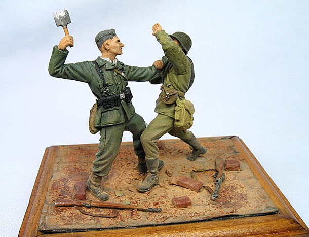

Horrible quality resin figures, copies of the unknown (for me) manufacturer. Hardly assembled, putty was needed everywhere to fill the holes and bubbles. Tamiya paper for the pavement base. Bricks are also an aftermarket item.

Волосы у врага цвета егоже вражьее формы, да и сюжет... Вам понравилось делать явно убиваемого советского солдата?

Если бы на оборот(немца бьют), то было бы потреотичнее. Хотя у меня работа такого же характера :helmet:

Если б нашему в левую руку финку вложить. Все бы выглядело как поединок. А так ощущения именно поединка нет. Имхо.

Рискую навлечь на себя праведный гнев патриотов и боюсь начать бесконечную и бессмысленную тягомотину о правильном и неверном направлениях в моделизме.
Скажу сразу-мне не понравилось делать эту работу, даже не беря во внимание качество отливок.Клянусь, когда делал эту виньетку, ощущал некий дискомфорт.Но что делать-писать производителю,что дескать,не выпускай больше такого безобразия? А как же тогда правда жизни? А как же фотографии наших поражений? А соотношение потерь РККА и Вермахта?А как же гражданская война,репресии,гулаг,Афганистан,Чечня,наконец?А ведь всё это было.Есть хорошая русвкая поговорка-"Из песни слова не выкинешь"
Предлагаю сразу прекратить абсолютно ненужные высказывания о том, как и кому надо любить Родину и оставляю за собой право обсуждать недостатки только конкретной работы, без вступления в идеологическую дискуссию.

Эх,чтоже наш русский парень свою саперку то в чехле оставил...

Окраска вроде как нечего! А вот пузырьки, надо было зашпаклевать!
Сама скульптура мне не понравилась, как и сюжет! Мне бы, было западло на полке такой сувенир держать!

Окраска понравилась, морда у фашиста зверская получилась. По скульптуре: очень неестественно выгнута кисть руки, держащая лопатку, она должна в другую сторону выгибаться, и невыбранный рукав бросается в глаза. По сюжету - согласен с коллегами - поединка не чуствуется совсем...

Как то нереальна поза, вроде как младенца за шею схватил выбрал время на замах, врядли такое имело место быть, трус получился русский, а ведь это смерть, про мышь загнанную в угол в курсе все. Хотя есть фото описавшегося немца но ведь не в такой ситуации. Шнобель у немца получился совсем не немецкий, а вот мимика передана неплохо у фигуры, у русского окрашено лицо не очень и там почти невидно ничего.

Может, это больше претензии к скульптору, но совершенно нет динамики. Такая схватка-доли секунды. 2 солдата случайно столкнулись, у одного расчехленная лопатка, у другого-нет. Немец схватил, рубанул, побежал дальше. А тут немец стоит и не спеша, как следует размахивается, а наш как будто от яркого света заслоняется. Статично совсем.

вообще советский солдат,если такой долгий поединок, должен блокировать руку с оружием и заломать фрица...или этот солдат новичек и в первый и,наверное,в последний раз сталкнулся с таким боем

Пожалуйста, читайте предисловие к работе "Начал заливать следы пузырьков суперклеем и шпаклевать ямки, но, наверное, на пятидесятой сломался и оставил всё так как есть"Поэтому и просил выставить работу в Учебке.
Я с Вами солидарен-мне тоже не понравился ни сюжет, ни позы фигурок, да я бы их, тем более у пиратов, не приобрёл.Но,собственно говоря, что об этом говорить-ныне они стоят на чужой полке.

к Машнов С., В плане композиции мое высказывания не в ваш адрес,а в адрес скульптора!
Про шпаклевку вами пузырей читал, но все же наверное стоило довести это дело до конца, к тому же, что уже начали!

А по-моему позу сов.бойца можно было чуть изменить-довести и тогда действительно получился бы поединок.
Выставленную вперёд ногу надо было расположить ЗА ногой немца, а выставленную руку упереть ему в лицо. Может быть саму позу немца чуть-чуть отклонить назад..
Тогда получается следующий сюжет:
- немец ухватил нашего за горло
- наш перехватил левую руку и упервшись собственной левой рукой в подбородок (шею, лицо - как получится) пытается провести "заднюю подножку"*
-немец в свою очерь пытается не дать ему это сделать и ударить его лопаткой, но т.к. ему приходится пытаться удержать равновесие, то вряд ли ему удастся нанести этот удар в полную силу...
-всё ещё не предрешено
*- для тех, кто не знаком с терминологией самбо, "задняя подножка" это бросок производимый заведением собственой ноги за одну или обе ноги противника, с перенесением веса на эту ногу и "ронянием противника" через неё. При этом как правило производится захват той же руки что и ноги под которую делается подножка.. в спортивном варианте, обычно второй рукой давят в район груди, в "боевой обстановке" - скорее в горло, подбородок и лицо. Положение ног сов. бойца не вполне соответсвует необхдимому при правильном проведении броска, но в реальной ситуации это вполне объяснимо..

Работа понравилась, хотя у немца морда страшная.
Запылённые мундиры, позы - всё неплохо. Но вот то что оба противника побросали винтовки как-то странно. Логично, что патроны имеют свойство кончаться, но ведь ППШ можно было и в рукопашной использовать, особенно когда противник машет лопаткой - тут самое время прикладом её отбивать. Намного эффективнее чем ручками закрываться. И вообще, сами немцы признают что русские в рукопашной их мочили, так что сюжетец нетипичный какой-то. Действительно, может наш новичок?

МЕНЯ ДРУГОЕ БЕСПОКОИТ ПОЧЕМУ НАШ АВТОМАТ КИНУЛ ВЕДИ И РЕБЁНОК ЗНАЕТ ЧТО ПРИКЛАДОМ МОЖНО НЕ ШУТОЧНО ЗАЕХАТЬ ПО ФЭЙСУ!!!

На мой взгляд: фигурки просто ужасные немец мне сразу одного героя Дмитрия Нагиева напомнил. Василий Задов- вроде так звали того носатого мужика из передачи «Модерн 2»

много экспрессии, но наш солдат явно не имеет шансов. :evil:
