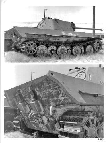

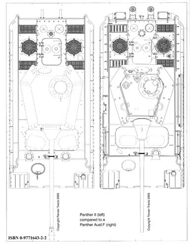

12.05.06 [19:43] Константин Капитонов ( Москва )
По просьбе Евгения выкладываю фото.
Такой была бы Пантера 2,если бы ее успели сделать.
1.
2.

На «Пантере II» предполагалось использовать «тесную башню» и новый корпус
То есть башню от F которых было сделано 2 штуки и установили на шасси Ausf G
и испытывали в Куммерсдорфе. .В начале 45 года фирма Daimler-Benz собрала шасси для 2, на котором установили стандартную башню от Ausf G.
З.Ы.После войны не раз возникали вопросы о том,участвовали прототипы Пантеры 2 в боях? Фирма MANответила так:"было выпушено одно шасси. Есть вероятность,что этот прототип участвовал в боях."После войны этот прототип шасси Пантеры 2 с башней от G попал к американцам и выстовлялся в Абердине. Затем машину передали танковому музею в Форт-Ноксе, где она и находится по сей день.

По просьбе Евгения :
Я все же нашел фотографию шасии прототипа Пантеры 2 с
башней от G которая сейчас у американцев.
19.05.06 [23:45] Евгений Голубев ( Москва )
19.05.06 [23:51] Евгений Голубев ( Москва )
Модель Пантеры 2, какой она должна была быть.Модель с Track-Link.
