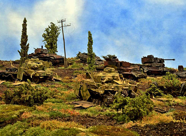

Kits by Dragon, Tamiya, AFV Club, Аber, MasterClub, Тank, СМК were used. Self-made base.

09.11.16 [09:17] faust601 ( Москва )
Отличная масштабная работа, глаз радуется. Даже не хочется искать огрехи.
Давно не было таких работ.
Ждем следующих работ.
09.11.16 [11:30] МиниМастер35 ( Москва )
да уж... хотелось бы узнать у автора размер сей диорамы... и где, кстати, диорамы такого масштаба размещаются в жилище?
09.11.16 [12:10] Andrey Tolkalin ( Московская обл. )
В целом работа очень достойная. За масштаб проделанной работы снимаю шляпу.
Тем не менее выскажу пару замечаний. Вертикальные деревца я бы убрал. Во первых такие деревья не характерны для центрального черноземья, а больше подошли бы для Крыма, Сочи и других территорий юга Советского Союза.Во вторых по стилистике исполнения они ближе к железнодорожным диорамам. Ну, и в третьих, с названием работы они не сильно вяжутся - в таких радостных и не потрепанных войной деревцах птицы думаю поют. Несмотря на окружение.
Второе замечание. Бтры Sd.Kfz. 251 Ausf.D не характерны для Курской Дуги. Их в 43-м году только начали производить и на фронтовых фотографиях более менее часто они начинают светиться только с осени этого года. На фотографиях Курской Дуги массово представлены бтры версии С. Фотографий с версией D именно на Курск не припомню.
Третье замечание. Маловероятно, чтобы во 2-ой танковой дивизии была четверка с номером 636.
На момент операции Цитадель танковые дивизии прорыва были действительно сильно укомплектованы. В 4 тд насчитывалось даже порядка 99 танков, а в обсуждаемой 2-ой таковых было 96, но даже при таком количестве, при наличии 4 рот, линейных танков во взводе было 5, но никак не 6. Если не в курсе, то напомню, что нумерация танков в дивизии была не абстрактная, а конкретная - первая цифра-это номер роты, вторая-номер взвода, а третья - порядковый номер танка во взводе. Соответственно если с первыми двумя цифрами все верно и 63 не обсуждается, то третья цифра должна быть в пределах от 1 до 5. Можно было выбрать любую из них, потому как в третьем взводе шестой роты все танки скорей всего были четверками с матчастью как у Вас, а вот в других взводах могли попадаться и тройки.
09.11.16 [13:30] GOnZo ( г. Фастов )
Просто СУПЕР!
Может и есть прощёты в историчности (тут не скажу),но глядя на масштабность ..... нет слов. Столько техники пришлось раскурочить - снимаю шляпу.
Поддержу вопрос - какого размера сие произведение и веса? И где автор размещает свои работы?
Отдельно хотелось бы услышать о растительности. мне кажется, что пакля и мох, но может я ошибаюсь.
09.11.16 [15:14] redd ( Ростов-на-Дону )
Грандиозная по масштабу работа. Автор однозначно молодец, что решился. Для полноты ощущений не хватает хмурого неба и дыма. А запах гари, глядя на эти сгоревшие танки, я чувствую.
Если бы я рискнул собрать такое количество моделей на одной диораме, то обыграл бы сюжет со СПАМ (местом сбора аварийных машин).
09.11.16 [15:43] grey72
Cильно!
09.11.16 [18:00] DSK ( Подольск - Троицк )
Да, мощная работа. А такие деревца я видел и в Тульской и в Липецкой областях, так что думаю ничего критичного в этом нет.
09.11.16 [18:51] Andrey Tolkalin ( Московская обл. )
Да понятно, что не критично, но лично у меня название "здесь птицы не поют..." ассоциируется вот с такими пейзажами:
09.11.16 [19:23] Andrey Tolkalin ( Московская обл. )
Но вообще то для Курской битвы характерны пейзажи совсем без деревьев - это обширные поля и луга до горизонта с редкими посадками между ними. Так что еще и по этой причине я бы деревья убрал.
09.11.16 [23:29] ученик ( г. Котовск Тамбовская область )
Большое спасибо за отзывы и комментарии, коллеги! Очень рад, что вам понравилась работа. Размер полотна 2х1 м. Такие работы у меня, конечно же, не хранятся. Нет места... Все свои работы я отдал в местный музей, но и там место тоже закончилось, так что это последняя такая большая работа. Буду теперь делать что-нибудь гораздо меньше, ещё больше уделяя внимание мелочёвкам...
09.11.16 [23:39] ученик ( г. Котовск Тамбовская область )
Andrey Tolkalin Wrote:В целом работа очень достойная. За масштаб проделанной работы снимаю шляпу.
Андрей, спасибо Вам за такой обширный и развёрнутый комментарий. Очень интересно и познавательно. Что касаемо Sd.Kfz. 251 Ausf.D, это действительно так, но модель была очень сложной в исполнении и была уже практически готова, поэтому всё равно решил её оставить. Что касаемо названия, не воспринимайте это мрачно как на хронофото, это понятно что кругом земля горела... Вот, кстати, фото из под Прохоровки, но современное уже...

GOnZo! Приветствую! Рад, что Вам понравилась работа. Что касаемо растительности, всё делал сам, как правильно Вы заметили из пакли, а также использовал флок разной длины и расцветки, различные посыпушки фирмы NOCH и пастель...

10.11.16 [00:24] Andrey Tolkalin ( Московская обл. )
Иво Wrote:
ученик Wrote:Вот, кстати, фото из под Прохоровки, но современное уже...
90% посадок между полями и подобных лесонасаждений кроме крупных лесов в Курской области появились в 50-60гг. во время выполнения «Сталинского плана преобразования природы». Немногое что было в полосе боевых действий пошло на строительство укреплений.
Не хотелось бы совсем превратится в "мелочного придиру" :) , но Прохоровка - это Белгородское направление (Южный фас), а судя по танкам 2-ой танковой - на диораме Орловское направление (Северный фас).
Да, маленькие лесочки были и сейчас есть, но большая часть Курского сражения происходила все таки в полях и на фото битой техники это хорошо видно. В этом то была вся тяжесть победы! Немцы изначально планировали наступление в чистом поле и расчет был на танки с большей дальностью поражения. Поэтому с нашей стороны были такие большие потери, хотя обычно принято считать, что бОльшие потери у наступающих, а не обороняющихся.
10.11.16 [00:30] Andrey Tolkalin ( Московская обл. )
ученик Wrote:Pz.kpfw IV, уничтожен 152-м калибром...
Не похоже...
Вот четверка и брумбар уничтоженные 152-м калибром:

Приветствую, коллега! Покажу несколько фото изготовления подставки под БТТ. Материал, как я уже писал ранее использую фирмы NOCH, это как вроде ж/д масштаб 1/87, но он подходит для 35-го и 72-го. Коврики как видно на фото имеют разную длину волоса от 2 мм до 12 мм, цвета самые разнообразные, также использую различные посыпушки этой же фирмы, на которые Вы указали на фотографиях. Сине-белые, жёлтые и т.п. оттенка то натёртые модельным ножом мелки пастели. Наклеиваю всё это хозяйство на подготовленную поверхность смазанную подкрашенным в земляные тона ПВА, как показано на фото. Клею кусочки травы и флока квадратно-гнездовым способом. Вот по этой ссылке http://www.dishmodels.ru/gshow.htm?p=16012 Вы можете посмотреть мою работы по изготовлению кустов, деревьев, используя продукцию NOCH и различные другие материалы. Очень, что Вас заинтересовало. Будут вопросы спрашивайте помогу, чем смогу. :D
