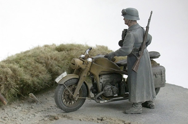

07.11.05 [17:58] ryga
Ну ничего, так заглавное фото смотрится.<br />
Сфотографировано классно, по-моему без цветового искажения.<br />
Грубовато выглядят спицы у мотоцикла - надо было заменить - травля или самоделку сделать.
07.11.05 [18:32] Игорь Лиховидов
Грусная работа, налево пойдешь - коня потеряешь....<br />
В целом работа понравилась, со смыслом:)<br />
Если можно отмечу пару вещей, на мой взгляд портящих работу.<br />
Над мотоциклом видно работали, даже проводку к свечам сделали, а вот спицы... очень грубо выглядят, про это уже сказали.<br />
На 4 фото сверху видно как он держит мотоцикл, скажу что фигурку вы поставили плохо, мотоцикл нужно чуть-чуть наклонить к персонажу и за руль взяться ему более ухватисто. Мотоцикл ведь не велик, весит много и завалить его не проблема, сужу по своему мотоциклетному опыту.<br />
Кстати этот водитель никуда не уедет, так как ни ручки сцепления ни тормоза нет, тамиевская модель? Тросы сделали, а ручки не досмотрели... Откуда инфа о таком цвете руля? И хромированых траверсах? Кофры при такой окраске кажутся сделанными из бертона, даже если это пыль, то как то под ремешками светлее все же должна быть...<br />

Не очень понравился ремешок на шлеме, и тонировка фигуры(точнее ее отсутсвие).Понравился мотоцикл(особенно окраска двигателя),хотя хромированный руль и спицы надо доделать.

Так как я сам собирал в свое время Цундап (Звезда) то знаю что это очень муторное дело... Но ты Марат сделал его ПРЕВОСХОДНО!! Движок вообще ЦА-ЦА! (хотя может кажется???) Байкер-превосходно!<br />
Проблема-в спицах

Да, со спицами косяк - я на велике в 72 не поленился сделать, а на такой маленькой диорамке сам бог велел.<br />
А вообще понравилось. Общая цветовая гамма пыльная, дорожная. Только хрома, наверное, и в правду на мотоцикле не было - демаскирует.

Столько добавлено к мотоциклу, но пластмассовые спицы все портят, их тоже надо было заменить на травленые.

Растительность не естественная,дороога не понятна какая цвета бетона.Бинокль не понятно как висит и расположен высоко.Номер заляпан,а мотоцикл нет.

Как вы себе это представляете? Мотоцикл штука сложная, на солянках особо не поездишь...
08.11.05 [11:14] Марат Шарапов
Верно есть "косяк" с ручками. Собирался перед съемкой установить и забыл. Вспомнил когда отправлял фотки.<br />
Спицы в травленке были, но ей богу по толщине не меньше коробочных. А сам сделать пока не решился.<br />
Мотоцикл собирал по музеному фото. Правда в музее он был выкрашен черный цвет, включая спицы.<br />
Для прибавки остроты хотел нарисовать на знаке красную звезду или надпись Смерть фашистам, но решил что красной краски у комсомольцев небыло. Черная же краска закрыла бы надписи на знаке.<br />

Ну, насчет солянки - даже и после войны из троф. барахла байки собирали - колеса от одного, бак от другого, фара от трактора - тут это имелось в виду,а не, скажем, "сборный" двигатель. так вполне можно, хоть и муторно.А что за ровные участки? Лужи - так блестеть должны, и рябь бы на воде лаком.
08.11.05 [12:47] А.Фомин
Доброго времени суток. Марат, по поводу приводных тросов вы тоже немного не правы. На мотоциклах того времени стояли "обратные" рукоятки, с размещением механизмов натяжения тросов внутри трубы руля. Поэтому троса не болтались спереди, как на современных "Уралах", а выходили через отверстия в районе стоек крепления. Уделяйте больше внимания мелочам. С уважением.

к 15: идея с надписью хорошая, но я только не понял почему у комсомольцев красной краски не было, а черная была??? Какая-то нелепица. Свинцовый сурик, по-моему, тогда был, да и мало ли какая и откуда краска могла быть на оккупированных территориях.
08.11.05 [18:07] Марат Шарапов
Я неверно выразился.<br />
Это я бы надпись сделал черной (темной) краской.<br />
Можно предположить, что надпись поверх знака будет сделана дегтем, углем и т.п. Наверное этого добра в сельской местности было гораздо больше, чем красной или черной краски

Надпись весьма странная и асфальтовой дороги к минску вроде как небыло в полях в то время. А так подставка очень хорошенькая, для современных работ, чичи к примеру, только царапин от грунтозацепов добавить на асфальт и трещин у скола

на мотоцикле сделанно два тросика , должно быть 3 справо 2 тормаз и газ.

движок супер!<br />
12.11.05 [14:25] nashorn
Ссылочка на Zundapp k-750 плиз...Хрома -завались...http://wakarounds.airforce.ru/auto/germany/zundapp/
12.11.05 [16:19] nashorn
Sorry:http://walkarounds...и тд.
