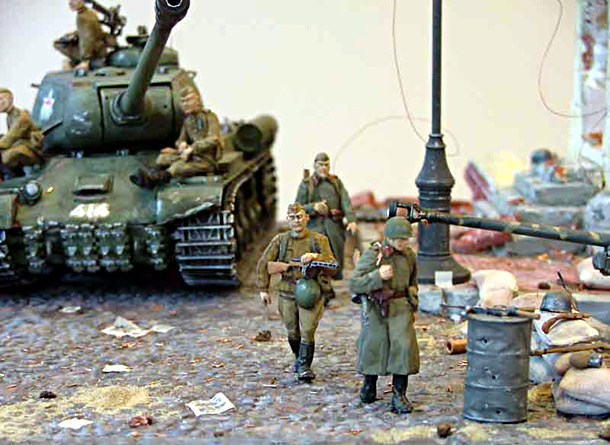

19.07.05 [18:57] Андрей1-3
Работа хорошая.Но где-то я уже это видел.
19.07.05 [19:48] Юджин
Не очень удачно выбран Звездинский ИС2 в нем такая куча недоработок,что перечислять замучеешся,есть хорошая статья в журнале Стенд мастер 1.96г как это все исправить.И надо аккуратней работать сфигурками.Надеюсь без обиды.
19.07.05 [19:55] Панкратов Максим
Если я неправ, поправте меня, но воронки рядом с ПАК нет, а колесо сорвано...странно...Закопчённость здания сделана грубовато - мазками, лучше покрывать его настоящей сажей. Чуть-чуть следовало бы на мой взгляд подзагрязнить солдат и танк пылью. Что касается фигур - мне кажется, что покрашено грубо, тонировки местами не хватает, а там где она есть, она слишком резкая. Но вся эта критика уместна при детальном рассмотрении работы, в целом же она достаточно неплохо выглядит!<br />
Но всё-таки перед созданием очередной диарамы стоит поднабраться опыта! Все задатки к блестящим работам у автора несомненно есть! <br />
Удачи!!!<br />
19.07.05 [20:37] Perun
Ну в общем неплохо, но ошибки маленькие есть:<br />
Например ИС – 2 стоящий параллельно основанию, Грязь на воротнике солдата (фото № 10), и т.д. А самое главное, почему качество фоток такое плохое?<br />
19.07.05 [20:40] ryga
Привет.<br />
Очень похоже на работу "Берлин 1945" от какого-то японского автора, по-моему Симизуна (работу можно увидеть на миссинг-линксе). Там только вместо ИС на диораме установлен ИСУ 152.<br />
Говоря о работе замечу мелочи (неважный цвет прикладов оружия, неестественные следы копоти от пожара на здании, декаль на танке отслаивается).<br />
Очень понравилось как сделана дорога - очень естественно.
19.07.05 [21:12] Пилот
Почему рабочие поверхности катков танка зелёные?<br />
Они же должны быть тёмными, металлическими...
19.07.05 [21:17] дмитрий
а мне пнравилось как окрашен танк,очень недурственно,ощущение металла хорошо передано.удачи!
19.07.05 [21:18] дмитрий
если не секрет из чего брусчатка....
19.07.05 [21:48] Александр Иванов
А мне понравилось - передано ощущение марша по городу после боя, победа... Конечно, снаряды и гильзы "режут глаз", есть такое дело. И серые штрихи на прикладах не понравились. А в остальном - понравилось. К 3: Максим, не обижайтесь, но зря критикуете данную работу в плане тонировки фигурок: представленные чуть ранее фигурки Вашей работы мне понравились меньше (без обид, чисто субъективное). Не в последнюю очередь именно из-за тонировки...
19.07.05 [22:51] Георгий
Мне в целом понравилось, к фигуркам конечно много притензий, но у меня с ними тоже пока есть проблемы.<br />
Исчего всетаки брущатка и мешки.<br />

20.07.05 [07:19] ZuZu
Сидящий впереди справа великий слепой? ))) Мода нездоровая на слепых пошла)))<br />
Вобщем сильно масштабно, что в результате привело к недоработанности и не продуманности каждого элемента в отдельности. Что и как расписывать не буду слишком много всего, начиная от матбазы и заканчивая экстерьером.<br />
Ну небыло у пехоты красного канта на погонах...

20.07.05 [11:42] Абрамов Александр
Очень понравилось исполнение танка, прям как настоящий. Над фигурками надо конечно еще работать. Но прогресс также виден!!!<br />
Что борсается в глаза:<br />
1) Медные провода, насколько я знаю то такие не использвались. В этом могу ошибаться.<br />
2) Оружие и аммуниция около немецкого орудия. Уж больно ровно сложено.<br />
3) Гильзы неудачно получились. Очень толстая стенка.<br />
4) Непонятно что случилось с орудием и расчетом.<br />
Судя по повреждениям пушки наводчик и заряжающий должны быть на том свете уже и лежать рядом с ним. В противном случае - непонятно зачем просто так стрелять по пушке, если она "неживая уже." <br />
4) С колесом тоже непонятно что случилось.<br />
<br />
Ну вот вроде и все. Если у автора будет согласие и желание - все перечисленное довольно просто исправить.

20.07.05 [17:31] Ber
к Perun - ИС стоит не параллельно основанию. Я его монтировал под небольшим углом и с разворотом башни в другую сторону. Представленные фотография не совсем четко это обозначают. Тоже не люблю когда техника замещается параллельно основанию. <br />
<br />
к Дмитрию Бучельникову – мои ощущения отличаются. Наборы от МиниАрта в общем понравились. Наличие «запасных» голов, рук позволяют монтировать разные позы ( так как опыт сборки у меня не большой , это просто порадовало). Фигуры в принципе пропорциональные, лица проработаны ( ноги и сапоги просто супер - в отличие от Драгоновского танкового десанта. Там солдатские сапоги основательно портят все впечатление от хорошего набора. http://diorama.ru/workshop/reviews/item.php?id=11 ). <br />
<br />
к ZuZu – Опыт показал, что рано пока браться за масштабные работы. Сейчас делаю небольшу работу ну опять на 8 фигур. Но в дальнейшем хочу пока отойти от многофигурности. <br />
<br />
То что не стал комментировать ошибки и недароботки ПЛОХО. Некоторые вещи я просто не знаю. Действительно интересно – пишите вас ( да еще и Абрамова ) мне интересно читать.<br />
<br />
По погонам сам кант придумать не мог. Как обычный любитель расписываю по инструкции ( кажется там все же был кант ) да вот еще на ресурсе Красноармеец в полевой форме http://rkka.ru/uniform/files/arm22.htm . Там тоже виден красный кант на пагоне. <br />
<br />

Мешки покупные ( в Олимпийском у club-tm.ru). Они на самом деле сшиты из ткани и смотрятся горазда лучше продаваемых пластмассовых. <br />
<br />
Частично, что то исправлю. Но не много: цвет проводов и доработаю здание сажей ( сейчас очень выглядит оляписто). <br />
Фигуры править не буду, хотя сам вижу что работ грубая. <br />
По поводу изготовления брусчатки напишу (с фотографиями) подробно в МАСТЕРСКУЮ. <br />

21.07.05 [10:51] ZuZu
к 17. Ну даже и не знаю с чего начать то описывать.... Фигуры кстати это пожалуй самое сложное направление в моделизме особенно в 25-35 масштабах. Многих мелочей еще не видно, а многие уже выглядят не так как в 48-72. И роспись их значительно сложнее. Поэтому начинать лучше с техники, а чтобы придать динамизма и живости, добавить 1-2 фигурки. <br />
По пушке - нет протектора на колесах, многих элементов станины, замок неправильный, щиток толстый, петля крепления крыльев в транспортное положение должна быть сквозной. Снаряды точно не от пушки и орас на них какой то танковый. Что за трубочки имитирующие гильзы? И потом, ПАК-40 полевая пушка и в городских и долгосрочных укреплениях практически не встречается на фото, за исключением очень редких случаев. А то что позиция долгая говорит о том что разложены вокруг аммуниция. Но нападение всеравно было внезапным, поскольку даже каски одеть неуспели, просто нонсенс. Окрас - непонятен, если Берлин, то да может быть и были серые, хотя в 45 их вроде уже не производили, но на берлинских фото я вообще не встречал таких пушек. Что случилось сколесом неясно, но так отвалиться оно точно не могло. Я насчитал три винтовки, при чем одна из них в положении что из нее отстреливались. Куда же делись трупы??? Если их уже унесли или они сдались на милость победителя, то почему не собрали трофеи? Что за нейтронная бомба взорвалась? Для чего рудийному расчету канистры? На воду точно не похоже, там ведь кругом фляжки. Десантные каски тоже не в тему. Ящики точно не от этой пушки. Гранаты на бочке тоже вызывают улыбку. <br />
По танку замечаний еще больше. Нет провиса, а это не сложно сделать. Слишком много простого карандаша в тех местах где этого делать и не стоило бы. Ручки должны быть все отшерканы до металла, слишком часто за них хватались и пихали туда всякую непотребщину, а тут не только они новехонькие, но и под ними. На всех фото и киноматериалах краска на ИС-ах лежит ровным слоем, а тут уж до такой степени затерта. Катки видимо не крутятся, их как покрасили, так они и остались, ни потертостей, ни следов скольжения на гусеницах. Гусеницы слишком уж металические, без ржавления и грязи. Декали можно было совсем не клеить, а написать от руки, было бы натуральнее и не так бы лак бликовал. Остальное плоховато видно. Вобщем вопросы еще есть, но надо больше фото.<br />
По фигурам - ну что сказать, краску ганметал - в утиль, ей только вместо простого карандаша пользоваться, но это на любителя. Ружейное дерево лучше окрасить к примеру песчано-желтым, нанести коричневым фактуру дерева и затем оттонировать красно-коричневой смывкой или же коричневой. Ну и про остальное я уже говорил. <br />
Про строения вообще говорить не буду, а то опять раздуется тут все. В копилке вроде есть фото домов и брусчаток.
21.07.05 [10:58] ZuZu
Про погоны - кант красный был у артиллерии, у пехоты бордовый, но часто только у офицеров, в виду нехватки средств у рядовых они были просто зеленый и часто самодельные
21.07.05 [11:08] pruss
На брусчатку каждый день смотрю, на разную и всякую. Твоя - вполне передает ощущение брусчатки, совсем даже неплохо. Только натуральная более плотно лежит, на диораме щели между камнями великоваты. Как будто это уже наши на оккупированной территории "ремонтировали":)<br />
Привычное в общем явление - бочки и канистры. Только вот уместны они в каком нибудь танкопарке. На улице города рядом с орудием - не стали бы немцы тару оставлять/бросать. И оружие как-то сильно аккуратно брошено. Если это артиллерийского расчета - должно было быть за орудием, а не перед ним, ИМХО. Да и чего его вдруг бросили? Трупы действительно просятся к пушечке - логичнее было бы (даже учитывая негласный запрет мертветчину.<br />
Про колесо оторванное - если не авиабомба или миномет большого калибра шарахнули - не будет воронки, это правильно. Из брусчатки пару камней выворотит, вокруг щебеночными осколками посечет - и все. Очень устойчиво каменное замощение к таким делам. <br />
Дом есть - рам оконных нет. Если их взрывом снаружи снесло - стекла ушли бы, обвязка рам - осталась. Если дом изнутри рванул - стекла и куски рам - на улицу выбросит. Если сгорели совсем - не видно следов пожара.<br />
На каждую деталь диорамы должна быть своя внятная легенда:) ИМХО<br />

Да, и про провода...<br />
Использовали немчуры медный провод (если потом не поснимали нафиг на цветмет). А телефонный - и не снимали, кажется. Только медь на свежем воздухе очень быстро становится зеленой.
21.07.05 [11:28] Абрамов Александр
к ZuZu.<br />
По поводу толщины щитка и петель - это уже перебор. Это же все таки неточное литье по пластмассе при массовом производстве. Все точности не передашь. Это уже получается из разряда приклеить пуговицы на форму.<br />
Про снаряды согласен, уже писал. Можно было использовать гильзы из набора.<br />
А полевую артиллерия ОЧЕНЬ даже использовалась в городах, как советскими войстками так и немецкими.<br />

21.07.05 [11:36] Ber
к ZuZu и pruss Изучено :-(<br />
Большое сенкс. Буду работать …<br />

21.07.05 [17:54] LINKS
Привет<br />
Не плохая работа но бросается в глаза странный окрас пушки(пак-40???) и ещё такой вопрос:пехотинцы спокойно идут рядом и едут на танке а танкисты внутри за закрытыми люками сидят?
21.07.05 [18:10] Ber
к Juno мне уже видится что мало мусора и нет завалов. Чистенько очень <br />
<br />
к LINKSу с люками конечно досадная ошибка. Но некто не обращал на это внимание ???<br />
22.07.05 [05:28] ZuZu
к 25. Щиток легко подрезать, пластик там хороший. Основные элементы станка как накладки и заклепки дело пары часов. Просверлить отверстие в петле - пары минут, я его вообще иглой проковырял и надфилем расширил. Это фото у меня есть, прочтите внимательно описание к нему. Да и на самом фото видно что это не долгосрочная позиция...<br />
<br />
к 27. А что конкретно интересует то? По погонам вроде на всех сайтах одинаково и нет там ни каких ошибок, по форме тоже.
22.07.05 [10:09] Абрамов Александр
к ZuZu.<br />
По поводу щитка и все остального согласен, просто автор не может сразу все объять, правильно? Он пока только учится!<br />
<br />
По поводу позиции - согласен, что на фото не долгосрочная. В городе для артиллерии вряд ли вообще может быть долгосрочная позиция. Его очень просто уничтожить - из любого окна сверху.<br />
<br />
По диораме: укрепления могли быть созданы еще до занятием орудием этой позиции.
26.07.05 [07:40] ZuZu
к 32 Неправильно. Для чего браться за небоскреб, если даже еще ни одного скворечника не построил? Учиться надо начинать с малого, вспомни букварь, он с букв начинается, а не с рассказов.<br />
Орудие на диораме точно долго простояло, если было столько времени можно было его и поудачнее замаскировать.<br />
<br />
А колесна на ПАК40 к тому времени уже давно штампованные применялись это из тамии или ДМЛ надо было брать модель. Но лучше все же каждую модель собрать в отдельности по фото. Не обязательно станину переделывать, но хотя бы попытаться симитировать пару заклепок можно
29.07.05 [19:01] Родригес
По поводу гильз. Цвет у них, имхо, какой-то не гильзовый, что ли, и от этого мотовая несколько напоминает пол в курилке. А по воводу лиц, опять же, имхо, так и хочется воскликнуть голосом прфессора из "Джентельменов удачи": "какие отвратительные рожи!" Ну прям не знаю - фирма, что ли, так над ними при литье поизгалялась? А так вообще очень даже ничего.
12.08.05 [12:22] Тима
а это ничего что снаряды и гильзы 152мм? От гаубица Д-30? Просто как то не смотрится, снаряды латуневыми никогда не были, серые, стальные с разной маркировкой. к тому у ПАК-40 не было раздельно - гильзового заряжания... Те снаряд и гильза представляли собой единое целое. Кстати в Скифофском наборе (откуда снаряды) в инструкции написано что гильзы надо рассверлить...<br />
А так кроме тех недочётов кот указыны выше диорамка оч понравилась! Так держать! Ждём статью про брусчатку!

Неплохая работа. Насчёт декали красной звезды и медведя - думаю врядли совецкое командование могло разрешить закрыть пол-звезды другим рисунком. Это же опознавательный знак, который очень важен во время боя, а вдруг какой наш лётчик не разглядит эту половинку красной звезды и умичтожит свой танк? Декаль советую заменить, а лучше нарисовать.<br />
17.08.05 [13:11] Борис Харламов
37: Да нет, с медведем всё нормально. Во-первых, есть реальный прототип этой машины. Во-вторых, красная звезда опознавательным знаком для советских танков не являлась и рисовалась только в инициативном порядке, весьма нечасто. В-третьих, разглядеть с воздуха за доли секунды красную звезду на борту башни невозможно в принципе, посему на время берлинской операции для бронетехники были введены специальные опознавательные знаки - широкие белые полосы на бортах и крыше башни или рубки. <br />
22.08.05 [15:20] Константин Чиганов
Насчет полос - все верно, они были на этой машине. Гусеницы Звезды ужасны, гребни вообще от игрушки. У меня не было, сейчас есть наборные - заменяйте!Протектор на колесах пушки - три полоски полистирола от Доширака и подшпатлевать - отлично смотрится!лица, как у многих новиков - слишком залиты черным. Нежнее надо!
