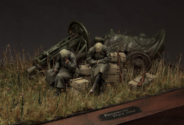

This vignette was inspired by P.Troshin's wartime photo. Figures was sculpted by author from Apoxie Sculpt. Mortars are modified Zvezda kits. Tempera paints.

Работа очень атмосферная, полное ощущение осени! Единственное, на мой взгляд, глянец на фигурках не стоило применять.
13.08.11 [19:39] Hinguy ( Московская область )
В целом хорошее впечатление.
Из того, что не глянулось:
Ящики и винтовки – сухие, хотя шинели бойцов за период короткого сна уже блестят от намокания.
Хорошо бы показать промокшую ткань и дерево ящиков не только с помощью лака, но и росписью (контраст между сухим и мокрым).
Опять же непонятно с травой: миномет вполне возможно вкатили на это место, не помяв вокруг ничего. А ящики – с неба упали? Вокруг девственная, не примятая сухая осока.

Hinguy, на 11 фото видно с какой стороны миномёты закатили и от туда же и ящики скорей всего принесли,по моему с этим всё не так критично.

Да, шинельки слишком мокрые получились, а вот брезент вообще бомба вышел, да и сама работа очень впечатлила, чего то меня аж по морозило от дождя.

если что и критиковать (полагаюсь на своё первое впечатление) - ящики показались несколько диссонирующими с общей сыростью (мокрое дерево должно темнеть?) и шинели...влажность,по-моему, должна проявиться в более темном их оттенке,а не блеске.
впрочем,на все эти моменты уже резонно обратили внимание до меня.

14.08.11 [05:46] Александр Зеленков ( Красноярск )
Спасибо всем за отзывы! Вообще, работа с лаками была, как бы, эксперимент. Можно было бы сделать всё матовое, я думал, но... какая же это осень будет? Может и не всё с лаками получилось, но мне в живую, в целом, нравится. А на фото да, кое-где блики от глянца вылезли немного не удачно. Основная идея для передачи мокрой ткани, а не латекса, было создание различной глубины глянца - на выступающих гранях по-меньше, в тенях по-больше и общей темной и неконтрастной цветовой гамме. Может чуть перестарался, но всё же я за глянец. Кстати, глянец сейчас стал менее сильным - лак мастичный довольно долго сохнет и делается более матовым. Попробую ещё под освещением от окна сфотографировать работу.
Hinguy, ящики и винтовки тоже глянцевые. Но из-за плоских граней ящиков блик от лака поймать сложнее чем от фигурок или брезента сложной формы. Минометы закатили по ходу движения и трава там и вокруг ящиков примята достаточно. Если плохо видно низкую траву, то примятость можно оценить по высокой.
Костет, ящики не крашеные. Я такие специально решил сделать чтобы они как-то окружали и оттеняли фигурки, чтобы фигурки не слились с травой. Ящики затемнил достаточно. Мокрое дерево, конечно, темнееет, но и свежеструганные доски почти совсем белые. Например такие: http://www.niks.spb.ru/yaschiki_derevyannye

Про темные пятна на шинелях уже сказали - блеска там не будет, по опыту походов могу сказать, даже более плотная и глянцевая ткань так не заблестит. А вот темнеет ткань заметно. Но главное - темновато вообще. ИМХО тогда уж темно-темно-серый фон нужен, а может, использовать на одном крупном кадре ч/б рисованный задник просто с облаками.

Конечно ткань не будет так блестеть в жизни, но если просто изобразить цветовой контраст намокшей/сухой ткани то работа уйдёт "в цвет". Лак же заставляет воду блестеть и тем самым как бы оживать.

Прям прелой листвой и сыростью пахнуло!Как обычно-круть!Единственное-пилотки как будто сухие у них?

Алексей 1978, а чем цвет непонятен? Просто некрашенные ящики... Александр об этом уже писал ;)

Действительно, мастерская, очень выразительная, продуманная, гармоничная и глубокая работа. Очень понравилась, как цвет объединяет все и создает настроение. Даже скажу, что создается ощущение тишины, большого пространства и одиночества. Это редкое свойство для диорамы. Мне кажется, что часто при создании диорам принимают во внимание форму и собственный цвет объектов, забывая об атмосфере и взаимном влиянии соседних цветов. Цвет вообще понятие относительное.
Немного покритикую.
Правая фигурка, что сидит выше, воспринимается неустойчивой, заваливаясь вперед. На фото она явно опирается на правый локоть, цент тяжести смещен назад. Я не считаю, что мы обязаны копировать фотографии, но композиция должна быть, как правило, устойчивой.
Может я и не прав, но, возможно, площадь газона могла быть и меньшей, а рельеф в центре выше. Тогда был бы более очевиден центр внимания.
Но в целом, я б сказал, что работа мастерская, так сказать, эксперт-класс.

Ярослав, (VK), как по мне, то если уменьшить основание и приподнять рельеф в центре, то, скорее всего, пропадет ощущение большого пространства, о котором ты говорил...

VK, я специально сделал "газон" размером немного больше обычного и "плоскую" композицию - хотелось показать именно спокойствие и пространство осеннего настроения. Композиция с "двоящимися" элементами (два миномета, две фигурки, две колеи) так же задумана для спокойного настроения диорамки.
Вообще, я фигурки эти делал специально для этой диорамки, без учета коммерческой выгоды, пользуяся, так сказать, служебным положением (хозяина фирмы). И в производство запустил их тоже так, "чтобы было". Ну и продаются они не слишком весело - всего чуть более 50 наборов продал.

Ящики, конечно, может и не крашеные, только такого вряд ли может быть.
Обоснуете, почему не может? Если завод срочно гнал мины или снаряды на фронт,то я не думаю, что с покраской тары сильно заморачивались. Полистайте на досуге хотя бы фотоальбом "Мгновения войны" - там присутствуют все виды некрашеных ящиков - для мин, снарядов, тара для патронов, гранат, упаковка минометов, запчастей. Встречаются фотографии и немецких ящиков из чистого дерева. Как-то так... :?
