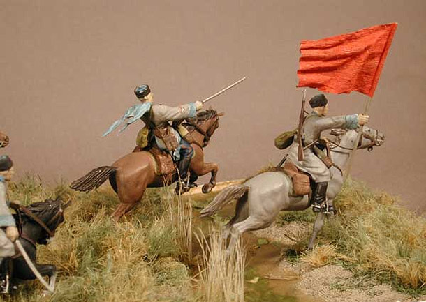

13.11.03 [07:30] Борис Харламов
Работу делает ландшафт. Причем делает настолько, что ни знакомые позы фигурок, ни "железобетонные" хвосты лошадей, ни прочие мелочи при разглядывании в глаза не бросаются. Степная растительность выполнена просто роскошно, и ежели у автора есть доступ к цифровой камере, то я был бы ему очень признателен за небольшой иллюстрированный рассказ о том, как подобное сотворить. На небольшом участке, с детальной съемкой каждого этапа. Траву подобной реалистичности на диорамах увидишь редко.<br />
<br />
Что же до самих фигурок...то главным их недостатком являются, конечно, лошадиные хвосты и гривы. Автор сам написал, что основным интересом для него был ландшафт - но ей-богу, обидно, что впечатление от мастерски выполненной травы смазывается... Ну и еще некоторые мелочи, типа кушаков, шнура на сабле (не помню, как он правильно называется) тоже просят сделать их поизящнее.<br />
<br />
Ну, и последнее замечание - знамя немного грубовато, какое-то "жестяное". <br />
<br />
Но в целом работа замечательная. Браво!<br />
Да, забыл сказать. Ручей Вам, Дмитрий, не нравится совершенно зря. Получился он очень симпатичным и жизненным. Особенно с щетинным "камышом" на берегу.
13.11.03 [09:30] Александр Иванов
А мне не понравилось. Растительность сделана действительно, а сами фигурки... не понравились. Ни лошади, ни казаки. Начиная с тылов - у того, что с поднятой шашкой, видно, что шашка была сломана в процессе работы и потом склеена заново, причем шов остался и кривизна лезвия нарушилась. А кисть на шашке мотялыется вперед, несмотря на скорость движения (изрядную, судя по башлыку и конскому волосу). Знаменосец... Пробовали когда-нибудь удержать знамя (хотя бы октябрятское) на скаку на вытянутой руке? думаю, не у каждого получится. далеко не у каждого. Тот, что пригнулся и шашку опустил - самая естественная поза - так в фильмах и на фото скачут (вероятно, для сохранения сил перед рубкой, ну и за коня прячутся от пуль), но остальные, имхо, ломают динамику "лихой кавалерийской атаки".
13.11.03 [09:30] Бреус Олег
Мое впечатление -двоякое...<br />
Ландшафт понравился однозначно (включая ручей), казаки - не очень... Про их "транспорт" сказать не могу - не специалист, но кажутся фигурки какими-то "неживыми" :(( на прекрасной поверхности...<br />
А задумка понравилось. Простенько и со вкусом - в духе "пропагандистких плакатов"
13.11.03 [10:30] Eugene
Позвольте заступиться... Я эту диораму уже видел. Да есть недоработки в фигурах, но эта работа обладает редким магнетизмом, глаз притягивает. Бывают работы в тезхническом плане совершенные, но абсолютно неинтересные. Да и ландшафт вытягивает общую картину. Мне - нравится.
14.11.03 [07:30] Jan Valek
По замечаниям- в целом,присоединяюсь к коллегам. Кроме этого: шашки. Столкнулся с такой же проблемой - они очень толстые, выглядят отвратно. Надо б клинки делать из жести, или что-то около того. А где, кстати, вы нашли такие цвета казачьей формы(полюбопытствовать хотелось бы, какими источниками пользовались при окраске фигур)?
14.11.03 [10:30] Dimon
Спасибо за отзывы. Сразу хочу сказать относительно фигур. Они собраны лет 7 назад, практически сразу после выхода этого набора в продажу и долгое время пылились на полке. Когда созрела идея - им было просто добавлено знамя и все. По форме - цвета соответствуют текрским казакам, источники - все точно не помню, но могу сказать что в их числе и большая военная энциклопедия издяния 70-х годов.<br />
В настоящее время занался изготовлением новых казаков, позы существенно переработаны и аммуниция приведена к реалистичности. Шашки из жести делать не буду, по моему будет реалистичнее сточить родные до минимальной толщины.
Описка - казаки конечно теркские. :-)))))
14.11.03 [12:30] Максим Тарутин
Приветствую ! Прекрасная степная трава ! Вот он, сухой укропчик мой родимый + пакля + потрошеная кисть :)) Прекрасно действует :))) <br />
<br />
Главное в этой работе - экшн, движение... Лихость казацкая... И предметный план (поле, ручей). Это и достигнуто. Причем на пять баллов!<br />
<br />
По поводу фигурок - скажу сразу, лично я на лошадей в 35-м масштабе еще не посмел даже замахнуться. Считаю, что я не дорос еще :) Единственное , что бросается в глаза - оттенок щиколоток у лошадей уходит в темно-темно коричневый, скорее в черный...<br />
<br />
Вопрос такой: как рисовались глазки у лошадей?<br />
<br />
И еще вопрос, возможно не совсем новый: какова технология изготовления ручья? Понравилось очень. Как отливался? В форме вверх ногами (чтобы не было пузырей)? <br />
<br />
А вообще - общее впечатление мое таково: так захватывает, что сразу захотелось сделать что-то из 1812 года... Что-то вроде "Дела под Миром"... <br />
<br />
Или просто... "кавалейрийский бой во ржи", когда саксонские кирасиры сшиблись с нашими на полотне панорамы Рубо :)))) <br />
<br />
Как бы на фоне подобной работы не соскочить с второй мировой и вернуться к наполеонике....<br />
<br />
Отдельное спасибо за приятное созерцание травы !<br />
<br />
Максим ака madmax
Еще добавлю по лошадкам: действительно, темный цвет у щиколоток отутствует. Довольно легко исправить... Смотреться будет получше...<br />
<br />
но это так, мелочи...
14.11.03 [06:30] Dimon
С замечаниями по фигуркам полностью согласен. В принципе для этого и выстовил детальные фото. <br />
Смоле заливалась на прямую, но послойно (слой 2-3 мм). Это дает возможность избежать наплывов на берега и моделировать водную растительность. Немного меньше отвердителя и после размешивания дать отстояться - пузырьков не будет. <br />
А "лошадиная" тема интересная, жаль наборов в 35 раз, два и обчелся, и от Звезды пожалуй единственный, где лошади на скоку.<br />
Борис, возможность поэтапной сьемки "подсобного участка" есть. Но скоро не обещаю, это со следующей подобной работой. Зима самое время для такого рода деятельности :-))))
17.11.03 [03:30] Хольгер
Трава и ручей выше всяческих похвал! С уважением...

22.08.05 [18:37] Константин Чиганов
А не попробовать ли гривы и хвосты сделать из той же пакли?! Я в след.диораме попробую! М. б. шашки лучше получатся из плющеной проволоки? Леший знает...
