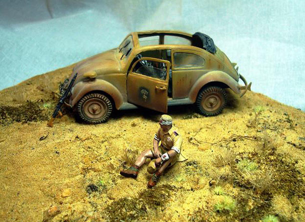

Heavily modified poor RPM model and figure by Tristar with some alterations on the small vignette base.

10.11.10 [18:49] Виктор Новиков ( Иваново )
Понравилось. Пустыня убедительно получилась. По технике не спец, но судя по вашему рассказу, все в норме. Хотелось бы только водителя поближе разглядеть и понять, зачем он тут сидит. Творческих успехов.
10.11.10 [19:16] долгов дмитрий ( Санкт-Петербург )
Для первого раза очень хорошо!
Жук очень понравился,фигурка аккуратная.
На мой взгляд,пулемет слишком чистый.
Сюжет не совсем понятен. :?
11.11.10 [10:35] Отец Ипатий ( уфа )
Доброго времени суток.Работа проделана замечательная, но есть вопрос - фото "жука" в Африке мне лично не попадалось. Знающие гуру говорят, что транспорт с этими машинами был потоплен. Вот как-то так. Буду признателен, если ошибся.
11.11.10 [15:11] Азев Михаил ( Екатеринбург )
Очень не дурно, особенно для первого раза. Хотелось бы водителя рассмотреть поближе.
11.11.10 [16:02] Барков А.В. ( Moskau )
Григорий, поздравляю с началом.
Немного критики из бросающегося в глаза - только из самых благих побуждений.
VW:
1. Правая дверь ушла под стойку.
2. Поверхность местами шагреневая.
3. Фары полностью закрашены.
4. Неровная стойка лобового стекла.
5. Если на левом крыле - имитация пулевых попаданий, то их по-меньшей мере нужно сделать сквозными.
6. Ручки дверей переразмерены.
7. Ручка багажника должна быть в цвет корпуса - это не гражданка.
8. Толстовата проволока для ручек салона.
9. Нет проработки обивки салона.
10. Не зашлифованы концы заднего бампера.
11. Не увидел номеров.
12. Ножка Нотек слишком высока.
13. Дворники высоковаты, кажется.
14. Не многовато ли ржавчины для машины на ходу?
Фарера особенно не разглядеть, но заметно следующее:
1. Слишком яркий цвет тропических ботинок.
2. Если его зацепило в машине, то следы отверстий нужно было делать не на крыле и задней стойке, а на двери/стекле.
3. Что он делает сидя на песке в пустыне, его тошнило?
Приятно, что доработаны седелки и брезентовая крыша.
Неплоха имитация почвы.
С уважением,
11.11.10 [19:12] Slayer ( Москва )
Очень понравился ЖУК!!! :D :D
