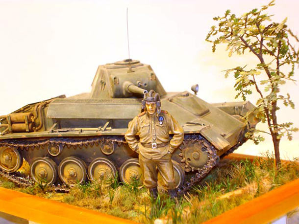

21.01.09 [02:41] Дмитрий Бучельников ( Екатеринбург )
Видно, что Автор вложил. За это - респект... и пожелание - не останавливаться и оттачивать мастерство. :helmet:
Из критики:
- фоторамка. Надо решительно отказываться от них. От тех, у кого края зауглубленны во внутрь. Не смотрится.
- надо поднимать плоскость диорамы/винетьки над основанием. Хотя бы на сантиметр.
- Сьемка. Всё - в ядовито-желтых тонах. Либо осваивать свою мыльницу, либо приглашать профи (но это бабки, ясен пень....)
21.01.09 [10:11] Юрий С. ( Рига, Латвия. )
Знаете, Т-70 чуточку провисает над землей.
А в остальном - очень удачная работа!
С уважением.
21.01.09 [13:14] ключ ( Украина )
Дмитрий Бучельников так 99% фоторамок с такими краями,тут не в рамке дело,просто поднять основание до краев или выше и все. Лично мне все равно что основание утоплено вниз. хотя и по канонам диорамостроения знаю что это неверно. Сам утапливаю края в некоторых работах так как в процессе постройки они служат природным барьером когда еще не все элементы диорамы закреплены и приклеены, а это иногда и песок,грязь и прочие сыпучие.С другой стороны есть авторы так высоко поднимают основание что это становиться и вовсе не красиво и работа расплывается.
21.01.09 [14:43] Дмитрий Бучельников ( Екатеринбург )
Ключу.Дык ясно, что должен быть разумный компромисс с поднятием.
А насчет рамок...есть багетные фоторамки, с прямоугольными краями. Ну или на заказ, как паллиатив.Недорого и смотрится лучше гораздо.
21.01.09 [14:52] Петров Андрей ( Солнечный Ярославль )
ключ, Вот лучше создать другой барьер какой-нибудь например скотчем или еще чем то подрбным...когда рамка выше линии грунта, то она непроизвольно становится частью композиции... и становится похожим на песочницу :-(
21.01.09 [16:26] Don Rumata ( Ростов-на-Дону )
Работа приятная.
А деревянных фоторамок с обратным профилем или ровных сейчас много, можно выбрать подходящий вариант. Пустоту до краев заполнять, конечно, все равно надо.
21.01.09 [18:40] Дмитрий Бучельников ( Екатеринбург )
Во-во, правильно, именно это я и хотел сказать - песочница.
Рамка должна обрамлять композицию и подчеркивать ее. А не быть ее частью.
Самый просто-тупой способ, какой я применяю при таких несложных поверхностях:
покупаются четыре пластиковых линейки для школы, собираются на ДВП от рамки в размер в короб. Стыки фиксируются пластилином. заливается гипс или какой алебастр. И всё.И гладкие борта и прочие радости :)
22.01.09 [15:29] ключ ( Украина )
Неужели это так важно,? Впрочем прислушаюсь к советам,тем более это легко воплощать.. :)
22.01.09 [23:53] Дмитрий Бучельников ( Екатеринбург )
Важно, важно.
Даже масенькая виньетка с размером 10 см на 5 см при поднятии ее над рамкой на 4 мм - уже выигрешней смотрится ( законы природы , кудысь от них 8) :) )
23.01.09 [18:26] Игорьок ( Украина )
Хорошенькая работа. Только танкист както одиноко смотрится. Еще парочку вояк на диораму и все ок ;)
26.01.09 [03:12] DenAleR ( Волгоград )
Игорьок, именно танкист по задумке автора главный герой сюжета, было бы лишним добавлять ещё фигур. Кроме того экипаж 70ки всего 2 человека.
26.01.09 [18:15] McLoud
Коллеги, понравился перечень комплектов усовершенствований. Претендует на эстетство ;) Однако нельзя не отметить принципиальные минусы копийности:
1) непеределанная башня (без смещения орудийной маски);
2) притча во языцах: травленая сетка короба воздухопритока с тремя переборками... :shocked:
Вопрос философский: стоит ли весь апгрейд присутствия этих всего лишь двух минусочков??? В погоне за нюансными причиндалами не исправляем вопиющего и весь эффект афтемаркетов смазывается :( :(
