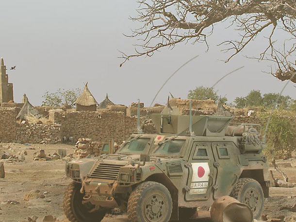

Light Armored Vehicle JGSDF and soldier of Japanese IRAQ Humanitarian Assistance Team. Tamiya model and figure with some alterations.

Тут более подробные фото. Еще больше убедился в подробнейшей деталировке! Минералка, как я уже говорил - супер! журналы тоже очень даже!
Бочка я так понял - самодельная?
Фотошоп шикарный. Как настоящая фотография!

Genscher Wrote:Привет, Леша!
Единственное, что фигура не очень понравилась.
Скоро будет немецкий танк? :)
Спасибо!
Бочка - да, паяная из латуни 0,1 мм. По фигурке даже не пытаюсь спорить, я не спец по ним, но пришлось делать, а то пустовато ....
P.S. По немецкому танку - угадал, Володя ... 8) , не совсем скоро, но будет.... :helmet:

Алексей Гилевский Wrote:очень касиво. Самое лучшее - это 6 полторашек с водой))))
а вот судя по- всему дорога песчаная, а на ней протектор так не забивается. Пыль равномернее надо было бы нанести, я имею ввиду без резких полос пыли и едва запыленных участков, на корме напримерр
:helmet:
Спасибо.
Дорога больше каменистая, чем песчаная. Протектор в углублениях грязный, а сверху уже почистился... По запылению машины - под низом старая грязь, глинистая. Сверху пыль, причем во многих местах стертая экипажем (опознавательные знаки, номера и пр. японцы содержали в чистоте). Плюс к этому пыль стерта в местах, где экипаж касался машины во время входа-выхода. А корма вроде равномерно запылена..... и достаточно.

Алексей, скажите пожалуйста, каким методом, вы проработали рёбра жёсткости на бочке, и каким способом изготовили бутылки с водой, особенно крышки.
16.10.07 [21:39] Алекс-Минск ( г.Минск )
Igmar Wrote:Алексей, скажите пожалуйста, каким методом, вы проработали рёбра жёсткости на бочке, и каким способом изготовили бутылки с водой, особенно крышки.
Ребра на бочке: на латунной заготовке, до пайки, продавливал шариковой ручкой, подложив под них картон.
Бутылки: кусочки прозрачного литника, зажатые в дрели и обточенные скальпелем и наждаxкой. Полировка - замшей. Крышки - нарезаный тянутый литник и капля краски. Наклейки - обрезки декалей и немного дорисовано кистью.

А после продавливания шариковой ручкой, дополнительно фольгу не прижимали ни чем, на том же картоне?

Igmar Wrote:А после продавливания шариковой ручкой, дополнительно фольгу не прижимали ни чем, на том же картоне?
Вот на рисунке - по шагам:
1) Латунь (вид с торца)
2) Продавили ребро шариковой ручкой
3)Перевернули и продавили ребро по краям, чтобы придать более четкую форму.
Ребра жесткости на бочке.

17.10.07 [10:11] Sniper ( Москва )
Тонко, качественно, очень хорошо смотриться. Бутылки вообще супер.

Sniper Wrote:Тонко, качественно, очень хорошо смотриться. Бутылки вообще супер.
Спасибо! Бутылки оценены больше чем всё остальное :)
