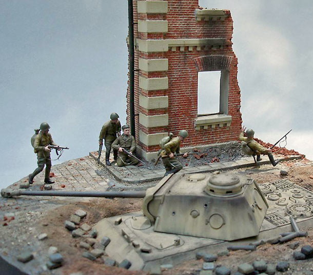

The tank is the Italeri Panther D. The figures are by Masterbox. The building is Miniart. The base is scratchbuilt as is the base around the building. I had to fit the Miniart building to the diorama base so I didn't use the kit base.

Идея хороша и динамика в диораме присутствует, но придирусь к нескольким моментам:
-Обычно танки так глубоко не закапывали, а просто обсыпали вынутым из земли грунтом и брусчаткой. Здесь такое чувство, что и то и другое куда-то увезли
-доты ставили на перекрестках, здесь же он будет задевать стволом о дом и не сможет повернуть башню
-пантера от итала требует большого количества доработок. Похоже, что не сделано ни одной. Сварные швы вообще на себя не похожи.
-наверное это субъективно, но дом совсем не берлинским выглядит. скорее ассоциируется с Минском или Киевом
-еще вещмешок на фото номер 4 очень понравился
-возле столь сильно разрушенного дома должна быть гора битого кирпича

27.01.09 [09:25]
Александр Зеленков ( Красноярск )
Вполне качественно сделанная работа, мне понравилась!
Несколько комментариев к предыдущей критике:
Вполне возможно что и увезли. Немцы часто сооружали довольно мощные баррикады поперек улиц. В том числе и в виде брусового сруба с наполнением его камнями, щебнем и прочим строительным мусором.
А что не понравилось? Круглый элемент внутри вещьмешка? Так это диск к пулемету ДП, по-моему скульптор обозначил его достаточно убедительно. У этого бойца Дегтяря конечно нет, но он может быть вторым номером.
Ха, а если этот дом был разрушен союзными бомбардировками пару лет назад? Немцы очень тщательно убирали развалины с самих улиц. Кроме того этот битый кирпич вполне мог пригодиться для вышеназванных баррикад. А вот собственно сам битый кирпич мне не понравился - слишком мелко молотый, яркий и кучно лежащий. Похож на молотый красный перец.

27.01.09 [09:40]
СбитыйНадБалтикой ( Санкт-Петербург )
Всё же соглашусь с первым оратором по воду места и заглубления корпуса танка: слишком глубоко закопан, в лучшем случае на полкорпуса да и то в городских условиях маловероятно - сети; Ствол орудия, при полном повороте составляет с осью улицы мёртвый угол градусов 30... тут не только толпа пехоты подойдёт, но и танк подъедет без проблем... Потом, обратите внимание на пехоту: два перца (кстати кто это, в смысле "чьих будут" - не узнаю их в гриме) с любопытством наблюдают как их, более настыных товарищей снимают по мере набегания...
27.01.09 [10:24]
Уколов Михаил ( г. Люберцы )
Cоглашусь с предыдущими ораторами, довольно качественно сделанная работа.Косяки ,в основном, логические: здание в непосредственной близости от танка, яма, будто в которую танк поместили краном, мало следов разрушений.У бойцов я бы переделал ружейные ремни, и сменил бы уродливую каску на стоящем бойце.
27.01.09 [10:33]
Юрий С. ( Рига, Латвия. )
А во что одет боец, выглядывающий из-за угла?
Если мне не изменяет склероз, но бокс-арте эта фигурка одета в что-то немецко-камуфляжное.
27.01.09 [10:36]
Мда, не заметил, это же немецко-фашистский анорак, видны петельки для веток.
27.01.09 [10:51]
Сомневаюсь, что бойцы РККА в Берлине могли носить элементы немецкого камуфляжа - очень рискованно, свои же могут пристрелить по ошибке.
27.01.09 [13:14]
Капацина Антон ( Таганрог. Ростовская обл. )
Так это и есть анорак, но вот почему он цвета хаки?

27.01.09 [13:21]
Alex Volgin ( Кострома )
Genscher, Володь, закапывались, отсылаю все к тому же фото
Только все элементы МТО демонтировались и все это заваривалось одним листом. В остальном согласен.
27.01.09 [13:23]
ключ ( Украина )
Работа понравилась,присутствует динамика что тоже плюс,подобные доты были, да немного отличались,но это скорее издержки моделизма,брусчатка хороша,немного смутили черные гильзы,и тоже не понравился битый кирпич.Kстати для любителей завалов в немецких городах специально создавались отряды из местного населения которые по мере возможности убирали завалы и расчищали дороги.
27.01.09 [15:41]
acsel
пантера вовсе не понравилась((, как любитель ее и собираю фото по ним - то уж очень огорчен((, даже не ожидал такого от наших западных друзей

27.01.09 [18:57]
Firearmer ( Москва )
Почему в работе про поздний период войны использованы фигуры мастербокса про ранний период?На коробке на мой взгляд черным по белому написано "soviet infantry 1941-1942" а на дворе 1945, явно видны различия в униформе.Не умеють читать наши коллеги заграничные.

28.01.09 [01:03]
Игорьок ( Украина )
Firearmer Интересно а чем таким катастрофическим отличалась униформа Красной Армии 1942г от униформы 1945г кроме погон конечно. Фуфич и вещмешок ? А диорамка понравилась.

28.01.09 [02:15]
DenAleR ( Волгоград )
Первое - впечатлило, это когда я после названия работы посмотрел кто автор и откуда он. Тут я согласен с Владимиром. Второе - неизвестно какая это коллеги работа, может и первая. Придираться можно и к мелочам, таким как ремень каски, погоны которых не на двух бегущих впереди и т.д. Думаю что диарама слишком мала, чтобы так предвято относиться к месту расположения Пантеры.Вот анорак хаки это большой недочёт. В целом общее впечатление приятное. Вот только сюжет если честно мне неясен, бойцы несутся куда-то сломя голову, что с экипажем Пантеры, уничтожен?
29.01.09 [01:57]
Сержант ( Дедовск )
DenAleR на фото 11 показанны пробоины в башне.Что и подразумевает или гибель экипажа или его отсуствие.Очень смутила чистота бойцов,как будто только из хим.чистки.Даже подошвы сапог чистые(фото 4)

29.01.09 [16:00]
Эрик ( Ульяновск )
В целом хорошо! Но куда же делась рама в окне? Вроде дом достроенный, даже после бомбардировки в нем должны были остаться рамы. Понравился окоп под танк, но я не увидел на танке никаких опознавательных знаков-знатоки матчасти скажите пожалуйста должны ли они быть? З.Ы. Интересно во сколько раз в США мастербокс дороже, чем у нас?
30.01.09 [02:54]
Сержант, пробоины я видел, но в гибели экипажа стоило бы удостовериться.
22.02.09 [23:46]
Бог-К2 ( Североморск )
Танки так незакапывались вообще.посмотри на картинку и посуди
